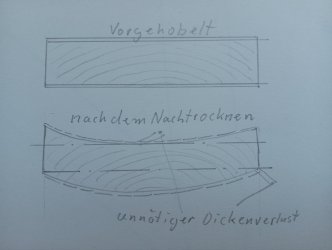

neben unnötiger zusätzlicher Arbeit ergibt sich auch eine geringere erzielbare Werkstückdicke. Beim Nachtrocknen schüsseln die Bretter meist. Das muss durch Hobeln beseitigt werden. Hat man vorher schon 1,5mm an jeder Seite runter gehobelt, muß man im Nachgang wieder plan hobeln. Dabei fehlt einem dann in der Mitte, oder außen gerade dieses Maß.
