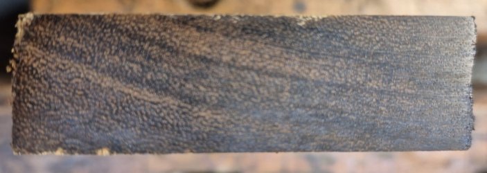

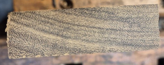

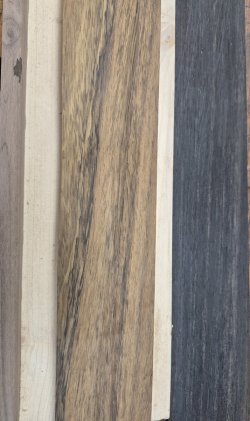

Gerade in der Restekiste gefunden. Das müsste ein Verpackungsholz gewesen sein. Kann eigentlich nur aus Westafrika oder Südamerika/Karibik sein. 100% sicher bin ich mir aber nicht. Irgend jemand eine Ahnung, was das sein könnte? Frisch gehobelt, jeweils einmal mit, einmal ohne Alkohol.
Links davon liegt Schwarznuss, rechts davon ostindisches Ebenholz, darunter Fichte. Zum Farbvergleich. Schärfer ging mit dem Handy leider nicht. Ich hoffe, es ist ausreichend.
Gruß Michael

Hallo @flüsterholz die Hirnholzbilder sind leider etwas unscharf, wenn man hineinzoomt ist von der speziellen Porenanordnung nich viel zu erkennen.
Beim Vergleichsholz ist das etwas besser gelungen. Kannst du vielleicht versuchen das in etwa gleicher Größe nochmal schärfer einzustellen?
Mit scharfem(!) Hirnholzbild lässt es sich bestimmt zumindest etwas näher eingrenzen.
Zebrano denke ich ebenfalls eher nicht.
Mutenye/Amazaque, könnte in den(unscharfen) Vergleichsbildern sogar fast hin kommen.
Sehe ich es richtig dass das Holz ausgeprägt wechseldrehwüchsig ist?

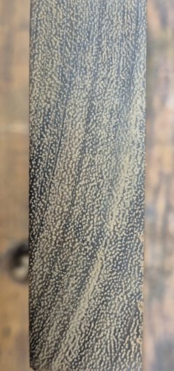

Danke für das weitaus schärfere Bild. Ich weiß selbst dass das oft garnicht so einfach hinzubekommen ist (sehr nah und scharf).
Hast Du vielleicht mal noch eine ungefähre Größenorientierung für mich/für uns?
Wie breit in etwa ist denn das Stück das Du im Startposting fotografiert hast?
Die Poren auf der Fläche wirken auf den Bildern 3 und 4 sehr, sehr groß.
Kann ja aber auch sein dass das Stück an sich eigentlich ganz schmal ist...

Die Breite ist 7cm. Die fotografierte Länge ca 40cm. War nur ein Reststück, keine Bohle.

Also ich halte Mutenye (Ovenkol/Amazaque) weiterhin für sehr gut möglich.
Sowohl im Holzbild ansich als auch im Querschnitt.
Herkunft würde auch passen.
Allerdings muss ich insofern passen, dass es mir anhand der gegebenen Bilder nicht möglich ist irgendwas in dieser Richtung sicher zu bestätigen oder auszuschließen.
