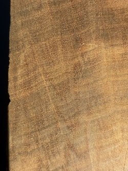

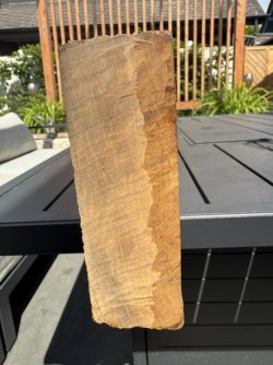

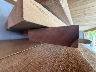

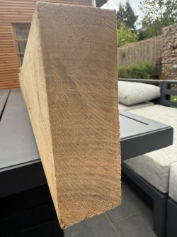

Hallo in die Runde,
ich bin schon seit Jahren stiller Mitleser und habe hier eine Menge gelernt.
Nun habe ich eine erste Frage die ich mir nicht über die Suche beantworten kann.
Ich habe vor kurzem einiges an Holz geschenkt bekommen (Eiche, Kiefer, Esche usw.).
Das Holz stammt noch aus Restbeständen einer kleinen Schreinerei die vor ca. 30 Jahren geschlossen wurde.
Unter anderem ist hier ein Holz dabei, dass ich nicht zuordnen kann.
Das Holz ist schwer (im Bereich Eiche/Esche würde ich schätzen) und recht feinporig.
Kann mir hier jemand bei der Bestimmung helfen?
Ich bin zwar recht ambitioniert was das Holzwerken betrifft, aber leider absolut unerfahren im Bezug auf Hölzer die ich noch nicht verarbeitet habe.
Ich würde mich über Rückmeldung freuen.
Beste Grüße
Jens
21.079
ich würde m Richtung Rüster vermuten. Bilder sind nicht ganz so aussagekräftig, aber nach Ausschlussverfahren bleibt da nicht viel übrig.

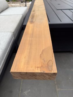

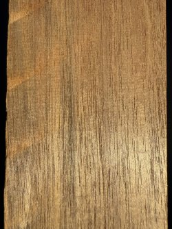

Hi, danke für das schnelle Feedback. Ich habe nochmal die Stirnseite abgehobelt. Ggf. ist es damit etwas aussagekräftiger. Gruß
SteffenH
29. August 2011
3.148
Längsholz ist wesentlich aussagekräftiger. Und näher ran mit der Kamera.

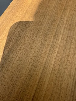

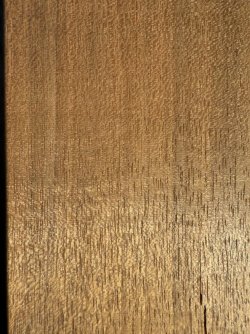

Okay..neuer Versuch :emoji_wink:..

Danke für die Info..musste grad mal schnell nachschauen was affensitzholz bedeutet :emoji_wink:. Sofern noch jemand genauer bestimmen kann würd ich mich freuen (afromosia könnte aber tatsächlich passen, muss da noch etwas lesen und Bilder vergleichen). Wünsche noch nen schönen Sonntag..Gruß

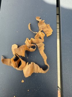

Okay..das werde ich ausprobieren und morgen berichten. Beim anhobeln (auch Stirnseitig) ist mir noch nichts aufgefallen. Gruß

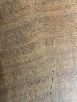

Beim anhobeln (auch Stirnseitig) ....
Apropos 'anhobeln'... kannst Du vielleicht mal noch ein Bild machen vom angehobelten Stirnholz, und zwar sehr nah dran UND auch scharf? Die hier genannten Afrormosia und Mansonia sind zwar beide zerstreutporig, das Porenbild ist aber doch recht unterschiedlich.
Beispiele dazu:
>>Afrormosia<< Poren in diagonalen Ketten
>>Mansonia<< Poren vereinzelt und in Paaren
(Bilderquelle: https://holzvomfach.de/fachwissen-holz/holz-abc/)
Eventuell ließe sich durch gute Hirnholzbilder eins der Hölzer schonmal ausschließen, oder sogar auch eines der Beiden bekräftigen.

nun war ich doch etwas schneller. Anbei die Bilder. Freu mich über jede Anregung..
Gruß und einen angenehmen Wochenstart..Jens
Ps: Ich habe ohne Absaugung gesägt und an dem Staub geschnuppert, Pfeffer oder direkte Reizung konnte ich nicht wahrnehmen..

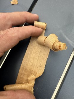

Und nochmal etwas näher :emoji_wink:..

Danke für die vielen Hinweise (hat mir sehr geholfen), war mir eine Freude das erste mal mit dem Forum in Kontakt zu treten.
Ich vermute, dass das Rätsel nicht ganz aufgelöst werden kann.
Da es sich aber wohl um ein resistentes Holz handelt, wird es vermutlich für einen Waschtisch verwendet (das Projekt steht schon etwas länger auf der To-Do Liste, wie noch viele andere :emoji_wink:).
In diesem Sinne wünsche ich eine erfolgreiche Woche..Gruß und bis Bald..Jens

Also ich sehe in den Bildern, sowohl im >>Hirnschnitt<< als auch im >>Radialschnitt<< (viele kleine Spiegel; und Holzbild allgemein) das von Dir @derdad genannte Mansonia/Bete eigentllich nahezu als bestätigt an...
Gibt es einen bestimmten Grund warum du davon wieder abstand nimmst?
Gerade die Hirnholzbilder vom TE und Referenzen dazu aus den folgenden beispielhaften Links sind doch nahezu identisch....
>>https://holzvomfach.de/fachwissen-holz/holz-abc/mansonia/
>>https://www.schreiner-seiten.de/holzarten/holz-mansonia.php
Holzbild passt für mich auch.
Ich selbst habe das Holz noch nie verarbeitet. Aber mit dem Hinweis und Erfahrungswerten von @derdad und den Bildvergleichen (Hirnholz etc.) bin ich recht deutlich bei Mansonia/Bete.

Hallo, ggf. Durch meinen Hinweis, dass ich keine pfeffrigen Eindruck hatte..vielleicht sollte ich später noch etwas schleifen. Von den Bildern könntest du auf jeden Fall recht haben..sieht eigentlich alles passend aus..Gruß
