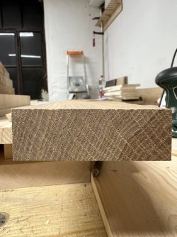

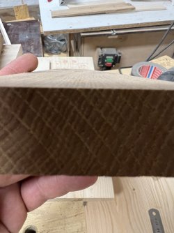

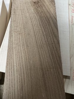

ich brauche mal eure Hilfe. Was ist das für Hpolz? Gekauft habe ich es als Eiche, aber das kann ich nicht glauben.

Ich hab beim Hirnholz auch erst am Esche gedacht, beim letzten Bild sieht man zwischen den Jahrringen die Spiegel, ganz fein gepunktet. Wenn die ganz flach angeschnitten wären, dann haben sie dieses wild streifige Muster das man auch bei Ahorn oft sieht.
Auch wundert mich das Fehlen der leicht farbigen Streifen, die Rüster gerne hat, aber vielleicht vergehen die im Lauf der Zeit, so dass man sie auch im frisch angehobelten Holz nicht mehr sieht.
Auf jeden Fall würde ich mich über den Irrtum des Verkäufers freuen. Ich mag Rüster gerne.

Esche hat in meiner Erfahrung normalerweise einen etwas graduellen Verlauf der Porendichte, was ich hier nicht erkennen kann, so z.B. (https://www.wood-database.com/european-ash/):

Mein Holzlehrer 'dazumal' meinte, dass das Holz der Bergulme etwas heller sei, und das Holz der Feldulme dunkler. Er sagte dazu im Werkstattgeplauder gerne verschmitzt, das eine ist "die Blonde" und das andere "die Dunkle".
