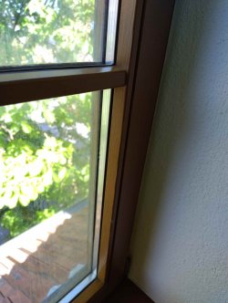

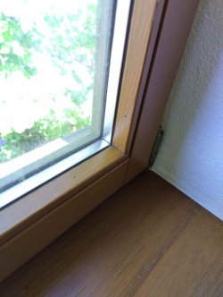

bei einem unserer Fenster ist eine Scheibe gerissen, alle anderen sind von innen verschmutzt, also würde ich sie gerne tauschen.
Prinzipiell weiß ich, dass ich die Glasleisten vorsichtig mit Keilen entfernen kann. Gemacht habe ich es noch nie, aber ein paar YouTube-Videos dazu gesehen. In den Glasleisten sind kleine Nägel eingeschossen. Ziehen die sich mit raus? Oder muss ich sie vorher entfernen (ich vermute, dass man dabei recht großen Schaden an der Leiste anrichtet).
Die größere Frage ist eigentlich: Wie ist die Sprosse befestigt? Ist die nur mit Silikon o. Ä. aufgeklebt und ich kann sie recht einfach herausschneiden?
Vielen Dank für eure Hilfe.
Jochen

Foto(s) ? Es gibt aufgesetzte sprossen aber auch glasteilende Sprossen. Ein Foto schräg auf die Sprosse / Glas sollte helfen.
Bei den Glasleisten mit den längsten in der Mitte anfangen vorsichtig. Nägel gehen mit raus oder bleiben im Rahmen stecken. Dann VOR dem Glas ebenso vorsichtig rausziehen. Bei neuen holzfenstern sind die im Versiegelungsfalz geschossen. Sind spezielle Glasleistennagler die quasi um die Ecke schießen. Bei Renovierung dann neu durch die Fläche schießen oder nageln ( dezent vorbohren durch die Glasleiste hilft) leicht schräg vom Glas weg. Senkkopfnägel, versenken und auswachsen ggfs. über lasieren oder sichtbar mit Rundkopfnägeln befestigen ist Geschmackssache. Schrauben ist natürlich auch mgl.

Das sieht doch nach Wiener Sprosse aus, d.h. aufgesetzte Sprosse. Die müssen zuerst runter. Wenn das Silikon durchtrennt ist, hebeln, Scheibe ist ja eh kaputt. Dann die Glasleisten vorsichtig in der Mitte loshebeln. Die Nägel kommen wahrscheinlich mit.

würde die Nägel mit einem 2mm Durchschlag durch die Glasleiste klopfen.
Ist die Frage ob das 4 Scheiben sind dafür würde das Aluprofil des Isolierglas sprechen.
evtl. ist das auch anders konstruiert.
Nach dem ersten Fenster ist man dann schlauer und kann für die folgenden Fenster die Methode anpassen.

Das ganze ist ein Sprossenrahmen.
Der ist am Stück.
Mit Multimaster und Holzmetallsägeblatt in die Fuge zwischen äußerer Glasleiste und Rahmen gehen und die Nägel durchsägen.
Vorher das Silikon rausschneiden.
Dann vorsichtig den Sprossenrahmen entfernen.
Natürlich ist das 1 ganze Glasscheibe.
Wenn es einzelne Scheiben sein sollten müssten die SProssen ca 40 mm breit sein.

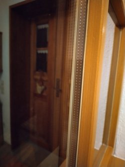

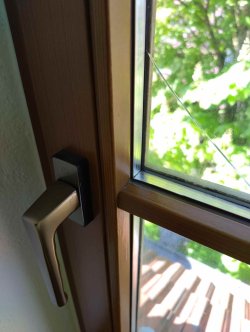

Es ist tatsächlich eine Wiener Sprosse.
Auf dem anderen Bild habe ich die Sprosse eines ähnlichen Fensters sehr schräg abfotografiert. Achtung, die Tür ist nur eine Spiegelung (draußen war es schon dunkel).
Dann entferne ich also zuerst die Sprossen und mache mich dann an die Glasleisten.
