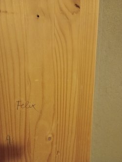

Hi,hi.Schoen mit dem Kugelschreiber in den Leimholztrager.Beim nächsten Neubau mit Kleinkindern wird Kopf hoch alles in OSB eingepackt.
Das. Zimmer vom Großen können wir auch sanieren nachdem er mit Nägeln seine gemalten Bilder aufhängen wollte.
