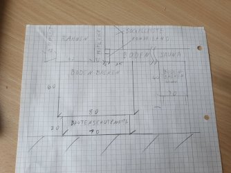

Der Standort ist ein überdachter Balkon, der auf 3 Seiten geschlossen ist. Auf der vierten Seite (Westseite) ist eine 1 m hohe Betonbrüstung, Abstand zur Sauna zwischen 50 und 80 cm (je nach Größe), Deckenhöhe 250 cm. Die Sauna wird also bei Wind und Regen/Schnee im unteren Bereich nass, ist aber dennoch ganz gut geschützt. Wandseitig kommen 10 mm Bautenschutzmatten unter die Bodenbalken, zur offenen Seite ca. 20 mm. Der Boden besteht aus einer Betonplatte mit einer neue 2k-Epoxidharz Beschichtung von Sika, mit Feuchtigkeit von unten ist also nicht zu rechnen. Das restliche Gefälle von insg. 42 mm würde ich mit Konischhobeln der Bodenbalken bewerkstelligen.

Der Aufbau der Wand unten soll in etwa wie folgt sein, die genauen Maße sind beispielhaft für einen Bausatz in Elementbauweise und können sich noch ändern.
