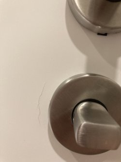

Letztens habe ich bei meiner Mutter neue Türen eingebaut. Im Badezimmer habe ich wohl die Türgarnitur zu fest angezogen. Als ich heute längere Zeit auf der Toilette saß, ist mir aufgefallen, dass dadurch ein Riss in der Tür entstanden ist. Kann man das nachträglich noch schön machen? Gibt es ein Reparaturset, das ihr empfehlen könnt?
11.322
Brille absetzen und die Verweilzeit reduzieren, dann ist alles gut.
ernsthaft, ich würde es so lassen.

Weiße oder silberne Folie vom Folierer besorgen, rund ausschneiden, etwa 2 cm größerer Durchmesser als die Rosette hat und aufkleben. Rosette vorher natürlich abnehmen.
Wer farbliche Akzente mag, macht es in grün oder orange. :emoji_grin:
