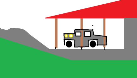

Gerade bauen wir in unserem "Carport" einen Zwischenboden ein. Ich möchte dann gerne angenehm dort diverse Sachen hochbringen. Eventuell auch das Motorrad über den Winter dort verstauen. Auch mein Holz soll dort gelagert werden.
Folgendes Problem habe ich: zu dem Carport geht es gepflastert ein kurzes Stück realtiv steil bergab. Direkt an der Straße ist auch noch eine Entwässerungsrinne. Mein Auto mit etwa 8cm Bodenfreiheit kommt ohne Hilfe nicht über diese Schwelle. Das Dach ist relativ weit nach vorne gezogen so dass man etwa nur 1,80m von der Gepflasterten Fläche zur Dachrinne hat. Daneben ist eine Wiese, welche aber auch nicht Paralell zum Carport verläuft. Das ganze Carport liegt an einem Hang.
Ich habe mal eine seeeehr grobe Darstellung der Situation aufgemalt.
Der Zwischenboden ist etwa auf 2,2m höhe.
Am Anfang dachte ich, ich baue mir da eine Seilwinde ein, bis ich auf die Hochhubwagen gestoßen bin. Alles auf eine Palette rauf, und dann einfach Hoch damit. Irgendwie stoße ich aber dabei immer auf Probleme. Mein Dach verhindert Hochhubwagen welche über 1,8m hoch sind. Aber alles was höher wie 2,2m hebt ist fast höher. Außerdem macht die Schwelle Elektrische ohne Initialhub auch wieder "nutzlos", da ich diese nicht auf die Straße bekomme.

ich hab das 1600 mm Modell über eine Schwelle mit 15 mm komm ich nicht drüber.
Auf 2200 hochpumpen ist mit sicherheit kein Spaß da ab ca. 500 kg es mit der Fußraste nicht mehr wirklich gut geht.
1 Palette Pellets 990kg - keine Chance den Hubwagen alleine zu bewegen
durch die außenstehenden hinteren Räder hat so ein Hochhubwagen nichts mehr mit einem normalen Hubwagen zu tun.
Der Wendekreis ist viel größer.
7.826
Diese Hochhubwagen/Handstapler kann man gelegentlich über eine Schwelle murksen aber ohne Last. Also nur an Ort zum Heben/Senken zu gebrauchen. Für den Transport von Paletten würde ich eine normalen Hubwagen ev. mit Fahrbremse nehmen.
