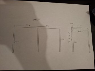

So es hat gedauert....Ich habe mal was gezeichnet bzw skizziert und die Pläne etwas angepasst.
Ich verwende 10/8 BSH Balken. Die Ebene hat eine Breite von 3.4 m und eine Tiefe von nur 1m.
Ich möchte insgesamt 6 Eckpfeiler verwenden, 4 aussen und in der Mitte nochmal 2. Darauf befestigen ich mit Winkeln die 1m Balken.
Auf diese Querbalken lege ich nun 3 3,4 m Balken 10/8, die ich dann mit Glattkantbrettern Abdecke.
Die hinteren lange Seite der Ebene wird an der Wand fixiert.
Die vorderen 3 Pfeiler stehen also frei im Raum.
Ich hoffe das wird mit der Skizze klar.
Meine Frage:
Muss ich da noch irgendwelche Zargen oder Verstärkungen einbauen die ein Verschieben der freien Pfeiler verhindern. Ich dachte, die Wandfixierung der einen langen Seite reicht aus.
Danke für eure Hinweise.
Tile
Tilegustav
2. Juni 2025
7
Mühltal
Und als Zusatzfrage noch...was wäre die beste Methode, sowohl die kurzen Balken auf den Eckpfeilern zu montieren sowie die langen Balken auf den Querträgern?
Ich dachte an Winkel für die kurzen und an von oben durchgeführten Schlüsselschrauben für die Längsbalken (natürlich eingefasst damit ich noch die Dielen draufschrauben kann).
8.149
Hallo Tile,
mit deiner Konstruktion verschenkst du sehr viel Höhe. Ich würde mir Holz im Holzhandel oder Sägewerk holen, da gibt es auch 3,5m Länge. An die Wand ein Glattkantbrett ca. 190x26 und an der unteren Kante eine Leiste 30x50mm angeschraubt. Als Stützen 60x40.
Auf der freien Seite das gleiche, aber als Stützen 2mal 60x40 zusammen geschraubt oder geleimt. Einmal Länge wie an der Wand, einmal ca. 15cm länger. Dieses längere Stück wird mit dem Brett verschraubt. Auf dem Fußboden würde ich die Stützen mit etwas transparenten Silikon fixieren (säurefrei, damit es keine Flecken auf den Fliesen gibt). Durch die 30x50ger Leisten können die Stützen angeschraubt werden. Auf die Leisten kommen dann 20mm Nut und Federbretter, welche von oben an die Leisten angeschraubt werden, ich würde pro Brett an beiden Enden jeweils 2Schrauben nehmen. Falls notwendig, können an den Schmalseiten auch Glattkantbretter angeschraubt werden. Die mittleren Stützen halte ich für sehr sinnvoll.

Danke für deinen Vorschlag!
Ja mein Vorschlag baut etwas weiter auf, das ist eher mein simpler Ansatz gewesen. Das geht bestimmt noch eleganter...
Ist der langen Balken im freien Raum jetzt dann "nur" über die nut und federn bretter mit der wandseite verbunden? Bei der freien Seite habe ich die Orientierung der zusammengeschraubten Stützen nicht ganz verstanden. Vielleicht hast du da ein beispielbild oder so?
Dein Vorschlag hört sich gut an und ich würde ihn ggf gerne übernehmen.
Als Info, meine wand ist nur trockenbau. Nicht massiv.
Oder habe ich da etwas missverstanden?
Bei meiner Skizze - hast du da Bedenken, dass sich das noch verschieben kann oder wäre das erfahrungsgemäß stabil?
