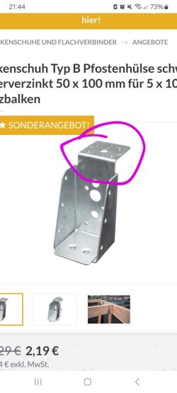

Hätte auch am liebsten so Balkenschuhe mit so einem Überhang, die gibt es aber leider nicht in der Grösse 80mm Breite.
Also was meint Ihr; wäre es okay auf die Breite von 3,3m einen 160mm x 80mm Balken zu nehmen, oder doch auf Nummer sicher die 100mm Breite.
Macht preislich einen Unterschied von 30%, da 100mm Breite nicht so geläufig ist.

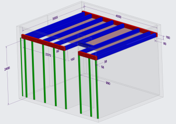

Nun mal ein Modell zur Übersicht als Diskussionsgrundlage. So wären es 16 Verschraubungen.
Von unten kommen dann Rahmenholz Latten drunter und Gipskarton. Von oben dann OSB und eventuell dann irgendein Vinylboden.

Das sieht doch gut aus. Probier es so aus, wenn du alles da hast und Versuch oben drauf keine Party zu feiern. Aber natürlich schön mit Armierungsband arbeiten an den Stößen.
Wenn die Steher an einer Außenwand sind und du da GK vor machst, denk an die Probleme von Innendämmung.
