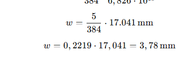

Eieiei, gerade mal auf die Schnelle ChatGPT mit der Frage "Wie stark biegt sich ein 16x8 cm KVH-Holzbalken bei 100kg/m durch bei 3,3 m Länge und beidseitig frei aufliegenden Lagern" und da kommt sogar eine sehr gute Rechnung raus, nur mit dem ausrechnen hapert es ein wenig:
5/384 ergibt halt keine 0,2219, womit das ganze Ergebnis natürlich Käse ist...
ChatGPT 4o Mini rechnet das gleich wie das Schweizer FN aus:

Hmmmmm, selbst bei der schlechtesten Holzqualität komme ich mit dem Eurocode Rechner nur auf max 0,5cm Durchbiegung........ Das deckt sich auch eher mit den "Gefühlswerten"....
Ahhhh, habe deinen Fehler gefunden, du hast Höhe und Breite verwechselt (und dann noch 16 statt 18cm genommen)
:emoji_wink:
Mit:
  • Breite (b) = 0,16 m
  • Höhe (h) = 0,08 m
Einsetzen ergibt:
Dann kommt das schon eher hin.....
Grüssle Micha

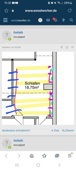

Also hier habt ihr die Zeichnung, die roten Balken sind die 4m Balken, welche an die Wand gedübelt werden. Die gelben sind die 3,3m Balken, welche mit balkenschuhen an die roten befestigt werden sollen, dies alle 60cm.
Also meint ihr ein 16 x 8 cm Profil "Fichte nicht sichtbar" könnte passen?
Oder unten drunter besser noch Latten legen um den Gipskarton etwas von der Biegung zu entkoppeln?

So wäre mein Plan schematisch:
Blau: Epoxidanker M10; Roter Balken an die Wand Dübeln
Roter Balken zu Gelben Balken; mit Balkenschuhen
Türkis: Balken auf Decke. Diese stützen den anderen roten Balken ab und leiten die Kräfte in die Decke, wie z.b. ein Zimmerschrank, Tresor oder ähnlich schweres
Roter Balken an die Wand mit Siebhülse (Lila) andübeln.
Roter Balken an gelben Balken wieder Balkenschuhen.
