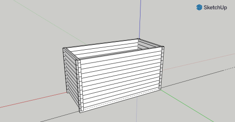

Hallo Toby,
warum nicht "Verkämmung" wie bei einem Blockhaus? Also mit Kreuzüberblattung statt Ecküberblattung; und jeweils oben und unten 1/4 der Höhe ausklinken. Dann könnte man sich die Gewindestangen sparen. Ausklinken würde ich mit nur der Tischkreissäge. Die paar Zwischenschnitte zum Ausräumen sind doch blitzschnell gemacht.
Hmm. Das sieht ganz gut aus. Schade, dass ich das nicht fräsen kann. Das sind bei ~600 Ausklinkungen schon eine Menge Schnitte. Da muss ich mir überlegen, ob ich mir das antun möchte.
8.881
Da bleibt sehr wenig Vorholz, welches bei Verzug dann relativ leicht abschert.
Und Wasser das in die Verbindung läuft kommt schlecht wieder raus, das Holz wird deutlich schneller gammeln als bei der wechselnden Ausklinkung.
Wie schon gesagt wurde: entweder die Ausklinkungen machen, da ist die Bandsäge ideal, am einfachsten wäre sicher die Variante mit den senkrechten Pfosten in den Ecken an die die Bretter geschraubt werden.

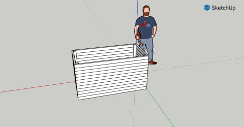

Die habe ich auch mal "gebaut" :emoji_slight_smile:

Wie wäre denn einfach nur Latten flach gestapelt und in den Ecken mit deinen Gewindestangen. Wenn eh eine Folie dahinter kommt, wäre das sehr einfach:

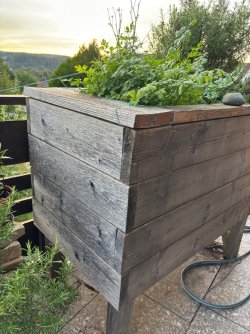

Wenn man eine ähnlichen Look haben will, kann man die Leisten auch abwechselnd lang und kurz machen.
Kann ich nur empfehlen -habe ich vor vier Jahren auch so gebaut - anderes Holz und andere Diversionen aber gleiches Prinzip.
Abwechselnd lang und kurz muss auch nicht sein, einfach alle gleich lang und jeweils versetzt
