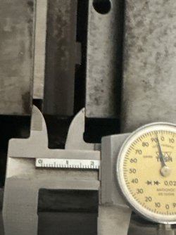

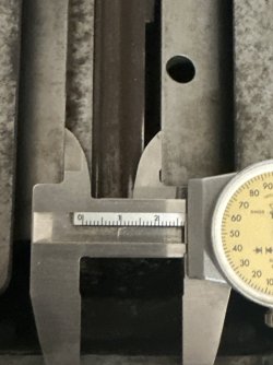

Das erste Bild ist die normale Version
Das zweite ist die breitere Version

Ich kann nur eine Wellennut mit Druckleiste und eine ohne erkennen.
Bitte beide provisorisch komplett montieren und neu fotofieren.

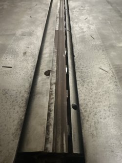

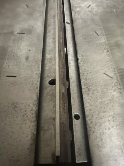

Alles klar mach ich
15.862
völlig überraschend! Anscheinend ist die eine Ausführung für stärkere Messer ausgeführt.
Ob auch normale sicher eingebaut werden können????
Sind die gegenüber liegenden Wellennuten gleich?
Ist ein Hersteller feststellbar, eigentlich muss die Welle gelabelt sein,
Hersteller, Drehzahl ec.

Die stärken nuten sind für Kehlmesser. Die gegenüberliegenden Nuten sind gleich. Man könnte mal probieren, ob normale Hobelmesser auch in den stärkeren nuten klemmen. Dann kann man imho 4 Messer einbauen.

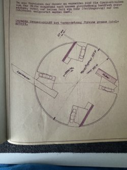

Hier noch ein Bild aus der Bedienungsanleitung meiner HK63. Zumindest in der Zeichnung sind die nuten in der Welle gleich. Nur die Klemmleisten unterschiedlich groß. IMG_2645.jpeg

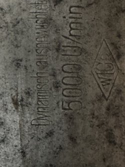

Bei mir sind sie unterschiedlich Aber laut Betriebsanleitung könnte man die anderen bestellen.
Das ist die Bezeichnung auf der Welle.
Die druckbalken beim Kehlmesser bestehen auch aus vier Teilen zwei kurze und zwei lange.
Genauso sind die Kehlmesser zweimal kurz und zweimal lang
Morgen könntest du mir vielleicht deine Betriebsanleitung zukommen lassen?
Bei meiner ist das noch anders bemaßt
