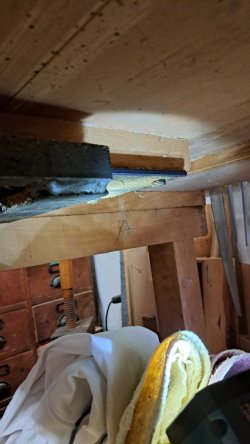

Ich glaube, ich habe zum ersten Mal bewußt unter meine Hobelbank geschaut. Seit drum, hier 2 Fotos von der Vorderzange. In die Aufdoppelung für die Bankhaken sind 2 Nuten gemacht worden und zwischen Platte und Mechanismus wurde ein Ausgleichsholz gebaut.
11.789
ist doch immer so, je nach Dicke der Bankplatte und Ausführung der Mechanik muss unterfüttert, oder ausgefräst werden.
Ohne klappt es nur, wenn man erst die Zange hat und danach die Plattendicke anpasst.
