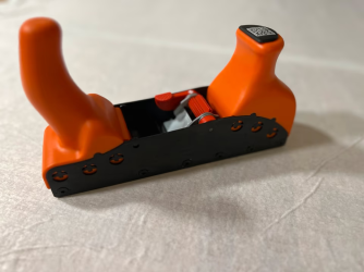

Ich bin nun mit einer Verkäuferin im Kontakt. Sie bietet diesen Hobel an, neu.
Ist das der Monobloc? Es ist laut Beschreibung ein 220 Evo. Wobei man beim Monobloc seitlich nur 4 Löcher in der Sohle erkennt, bei dem hier 6.

Danke für die umfangreichen Infos. Ich habe nun diverse Informationen auch in anderen Bereichen des www aufgesaugt und mich für einen neuen Rali 220 Evo (siehe Bild oben) entschieden. Den habe ich neu für < 100 € erstehen können.
