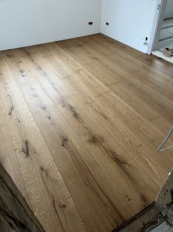

So, der Denkmalschutz hat nichts dagegen. Werde das Projekt angehen - bin gespannt. Danke Euch
lang ist es her. Wollte Euch aber noch das Ergebnis übermitteln. Fertigstellung war in 12/2022. Allerdings hat so ein Fachwerkhaus Sanierungsprojekt einige Herausforderungen daher erst jetzt das Feedback.
War schon ein recht spannendes Projekt - alleine die Nut auf 5m Länge bei dem Gewicht der Eichendielen hineinfräsen … Aber hat ganz gut gepasst, glaube ich.
Verlegt mit loser Feder.
VG

Mega. Wie hast du die 5 m langen Bohlen abgerichtet?
Welche Rohware hast du verwendet?
Hallo Harry,
habe mit hier im Ort 2 Bäume vom Holzhändler besorgt und dann den Kniff gemacht diese im ODW in einem Sägewerk auf einem großen 4 Seiten Hobel abrichten lassen. Das war für überschaubares Geld möglich. Top Ergebnis- anschließend habe ich die konisch besäumt - Nut hineingefräst (Tischfräse) und verlegt.
Aus dem Rest des Baumes wurden traumhaft schöne Fensterbretter
