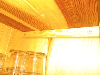

es geht um lose Regalböden, wenn ich das richtig verstanden habe, die dann auf Stiften, oder Leisten an den Enden aufliegen.
Da wären Hirnleisten aus statischen Gründen eher ungünstig.
Damit solche Böden nicht schüsseln, sind andere Maßnahmen erstmal wichtig:
- Gut getrocknetes Holz,
- Lage der Jahresringe,
- Beachten der Verleimregeln.
Sind die Voraussetzungen gegeben, wird sich da auch nicht groß was schüsseln.
Hier habe ich mal zwei schlechte Bilder aus meinem Küchenschrank. Da liegen die losen Böden auf Leisten. Man kann erkennen, dass sie plan geblieben sind.
