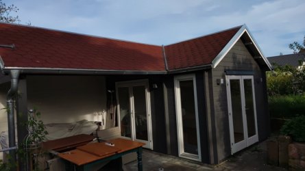

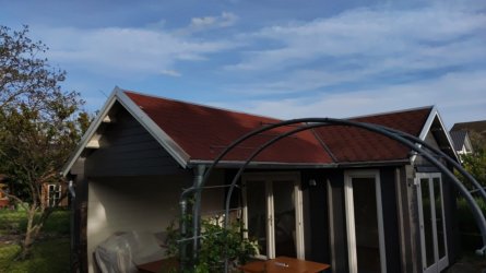

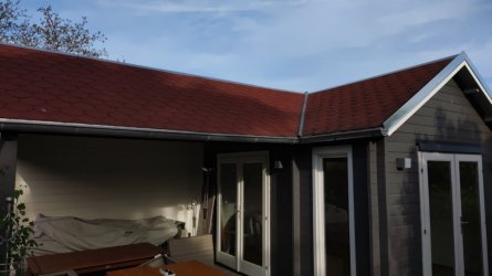

Hallo u. guten Morgen community
Hilfe - welches Gartenhaus ist das !?
Hintergrund: wir wollen PV da drauf machen - brauchen aber vorab mal den Haustyp.
Habt ihr einen Tipp
vG Saint M

ich sehe da jede Menge Schatten auf dem Dach. Hoffentlich ist es tagsüber besser. Sonst ist das mit PV Strom so ne Sache.

Wenn das in der Südhälfte von Deutschland steht: Nordseite auch noch belegen. Bis 20° Dachneigung bringt das auch noch ordentlich was.

also - es ist tatsächlich das Gartenhaus Holly-44: · Außenmaß: 320 x 418 cm + 320 cm Anbau · Sockelmaß: 300 x 398 cm · Grundfläche: ca. 19,8 m² · Anbau: ca. 320 x 300 cm ..
https://www.gartenhaus-gmbh.de/gartenhaus-holly-44-iso.html
Überschlagsmässig haben wir hier: 21 qm Grundfläche (überdacht)
ich würde dann von ca. 30 oder sogar etwas mehr qm - Dachfläche ausgehen.
ich denke dass es Sinn macht - alle (!!!) Flächen zu belegen - wir stehen mit Neustadt Weinstraße auch an einer Sonnenreichen Region

Das Bisschen PV trägt das verlinkte Häuschen immer.
Auf vernünftige fachgerechte Befestigung achten.
Wenn es um ein Flachdachhäuschen ginge und du wolltest ohne Dachhautdurchdringung mit Ballastierung arbeiten, müsste ich abraten.

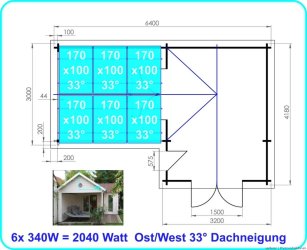

His und guten Abend
Das könnt so aussehen...
Vgl hier...hat mir freundlicher Weise User verlierer vom PV Forum geholfen bzw die Anregung dazu gegeben...
https://www.photovoltaikforum.com/t...k-sollen-mit-pv-a/?postID=4048988#post4048988
Die erste Regel von Projekt Chaos lautet: Es werden keine Fragen gestellt.
Frag besser nicht! Bei der steilen Dachneigung rutscht durch die PV-Module der Schnee besser ab und Du hast weniger kritische Dachlast als wenn Du auf die max 15 kg/m² zustätzlich Belastung verzichtest
Einfach mit 6mm Spanplattenschrauben und 2+mm Gummidichtungen je zwei horizontale Aluschienen quer durch die Dachpappe in die Sparren schrauben, und darauf die 3-4 Module hochkant je Dachseite klemmen.
Dann kann Regen unter den Aluprofilen durchfließen und die Gummidichtungen dichten durch den Druck das Loch in der Dachpappe ab.
Hmm ich denke dass ich alle Flächen belegen werde.
Viele Grüße und euch allen einen schönen Abend und frohes Weihnachten.
