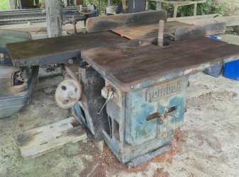

Olá pessoal,
Estou retomando este assunto aqui do Brasil! Sou um marceneiro amador na Bahia e um apaixonado por máquinas antigas — e acabei de comprar uma Hombak US 450, a máquina universal 5 em 1 para carpintaria (desengrossadeira/plaina de 450 mm, fresadora, serra circular, máquina de entalhar), fabricada em Bad Kreuznach, provavelmente nas décadas de 1950/60.
Atualmente estou restaurando o equipamento (motores, rolamentos e painel de controle novos) e procuro desesperadamente por documentação: instruções de operação, listas de peças ou desenhos técnicos. Não encontrei nada online — apenas um antigo folheto de vendas da década de 1950. Também já entrei em contato com a Hombak/Siempelkamp.
Alguém aqui possui documentação da US 450 (ou do seu modelo irmão, a US 630)? Ou fotos da sua máquina — especialmente da transmissão por correia, dos motores e do eixo de fresagem? Qualquer cópia ou foto seria de grande ajuda. Eu cobrirei os custos, é claro.
Obrigado e saudações do Brasil!
Thiago
(Desculpe meu alemão — estou escrevendo com a ajuda de um tradutor.)
