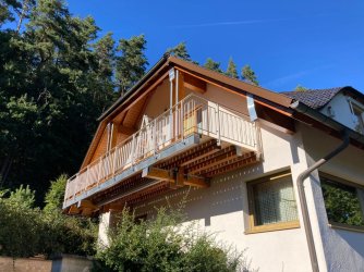

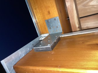

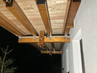

Hallo in das Forum,
nun sind die Balkons fertig, bin für weitere Ideen, Kritik oder Kommentare offen.
Gruß aus Oberfranken
