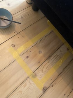

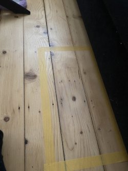

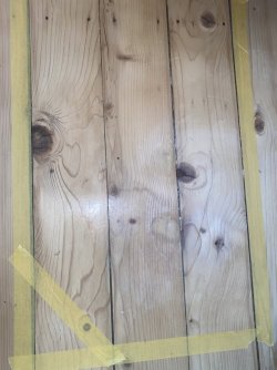

ich habe einen Holzdielenboden in meiner Wohnung. Mir sind leider brennende Kohlestücke runtergefallen.. Naja diese haben dann 4 Brandlöcher ca. 2-3mm tief in die Dielen gebrannt.. Ich hatte Panik und bin zum nächsten Bauhaus und habe Schleifpapier und Holzkit gekauft. Ich habe die Stellen abgeschliffen und nun .. hab ich Dellen drinne.. die eine Stelle hatte ich mit „Holzkit“ gespachtelt aber das Ergebnis sieht nicht gut aus. Ich habe Angst und bin verzweifelt. Ich weiß, dass dumm war so zu handeln aber ich war einfach in Panik.
Die Stellen sind jetzt mit Lack versiegelt aber glänzen viel stärker als der restliche Boden.
Ich habe Angst, dass mein Vermieter mir hierfür einen Schaden von mehreren tausend Euros verhängt. Der ganze Boden geht ca. 43qm. Da die Dellen relativ tief sind (2-3mm) denke ich, dass nichtmal die Möglichkeit besteht, dass man ihn nur abschleift und versiegelt.
Wie schätzt ihr den Schaden ein?
Was sollte ich im am Besten tun?
Wie teuer (ganz grob) könnte sowas werden?
Wie schätzt ihr den Boden ein? alt? Eher günstig? Denkt ihr hier muss der gesamte Boden erneuert werden oder nur die Dielen höchstens ausgetauscht werden? Ich hab jetzt an einen Schaden von 5.000€ gerechnet bei 43qm. Was denkt ihr?
Ich danke euch im Vorraus!!

welchen Durchmesser haben denn die Vertiefungen, die du in den Boden geschliffen hast (breiteste Stelle gemessen)?
Eine angemessene Reparatur wäre m.E. ein Querholzplättchen, wenn der Durchmesser nicht zu groß ist. Ordentlich gemacht und verschliffen sollte das für einem reellen Vermieter akzeptabel sein.
Was die Farbe des Holzes und den Glanzgrad des Lackes angeht: Beides wird sich durch weitere Nutzung noch anpassen, mit etwas Glück dem restlichen Boden von ganz alleine anpassen...jedenfalls, wenn du nicht vor hast in den nächsten paar Wochen auszuziehen...

Der Boden ist genagelt, daher eher alt / älter, verwendetes Material Nadelholz. Erster Fehler war wohl das Fallenlassen der Kohlen (Shisha? So nahe bei der Couch hätte das aber auch übel in die Hose gehen können!), der zweite Fehler das unüberlegte Schleifen und Lackieren.
Mit dem Vermieter reden, mit der Haftpflicht reden. Je nachdem was der Vermieter akzeptiert gibt es verschiedene Möglichkeiten:
- die gesamte Fläche schleifen und angleichen und neu versiegeln
- die betroffenen Dielen ersetzen, anpassen und neu versiegeln
- die betroffenen Stellen ausfräsen und mit Astlochplättchen / Querholzplättchen verschließen, Versiegelung auffrischen

2,5 - 3 cm und ca. 2-3 mm tiefe Kuhlen.
Nein, ich wohne hier erst seit 3 Monaten.. kostet das alles mehr als 2.000€? Nur ganz grob und geschätzt..

astige Sortierung, Nagellöcher mit blauen Rostflecken, da sind so ein paar zusätzliche Flecke doch kaum der Rede wert. Allerhöchstens sehe ich da, wie Andere auch, ausflicken mit Querholzdübeln, farblich bisschen angleichen und fertig. Ein Laie ohne Sachverstand kann das beim Reparaturversuch aber verschlimmbessern.

Bei dem Boden könnte man auch mit schwarzen Plättchen flicken, die dann wie ein Ast aussehen...
