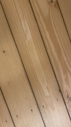

Kann man evtl. die einzelnen Dielen austauschen?
Wenn es Nut und Feder Dielen sind, geht es max. nur mit dem Austausch bis zu der jeweilige (nächste) Wand längst der Dielen. Dies aber auch nur wenn die Verbindung (Nut/Feder) stimmt. Bei genagelten Dielen wird man wahrscheinlich zu nächsten Wand doch schaffen. Nach den Bilder wäre es also ca. 1m, den man tauschen musste. Trotzdem muss Du aber die neuen Dielen behandeln, d. h. es wird definitiv sichtbar sein, da die neue Fläche andere Farbe haben wird. Die Farbunterschide, bekommst Du nur, wenn der Lack komplett abgeschliffenen wird.
Kosten technisch wird es also günstiger sein, aber optisch sieht man es trotzdem. Ob der optische Merkmal für dem Vermieter später eine Rolle spielt, kann kein Dir sagen.
Von dem Bild her, hätte ich aber gesagt, dass es keine Nut und Feder Dielen sind. Damit wäre ein Tausch einzige Dielen technisch machbar. Das Problem der Optik/Neubehandllung bleibt aber trotzdem da. Natürlich muss auch die neue Diele auch die gleichen Maßen (Stärke, Breite) haben.
Man könnte sonst noch versuchen nur den Lack abzuschleifen und die gesamte Fläche neu behandeln. Das Ergebnis muss aber nicht übereinstimmen. Das Holz selber ändert trotz des Lacks (wg. UV Strahlung) mehr oder weniger immer die Farbe. Je länger die Dielen da liegen, desto mehr wird der farbliche Unterschied sichtbar.
Also machbar schon, aber der Effekt muss nicht zufriedenstellend sein.

Ok. Ich bin zwar kein Tischler, habe aber schon eine Menge Dielen verlegt. Ich lerne aber gerne weiter und bin für solche Hinweise immer dankbar. Ich spreche hier also nur aus eigener Erfahrung, was sicherlich nicht mit Fachwissen vergleichbar ist und kann darauf zukünftig verzichten :emoji_slight_smile:
Meine Erfahrung:
Wenn die Dielen an der Feder geschraubt werden, kenne ich keine Lösung es auszutauschen ohne dass sie nicht lose (ungeschraubt) gelassen werden. Gerade die Verbindung an den Stoß ist ohne die Reihe bis zu der nächste "Stoßwand" zu tauschen kaum umsetzbar. Außer man kann an der Wand den Abstand (mind.) der Federstärke zulassen und dann versuchen es zusammen zu klopfen. Das Zusammenklappen ist zwar eine Lösung und mit passender Spannung wird es irgendwie halten aber fest bekommt man sie m. M. nie. Man wird es beim Gehen (durch Quietschen) einfach merken. Spätestens nach paar Jahren wenn das Holz gearbeitet hat.
Da hier aber genagelt wird, kriegt man es wahrscheinlich doch fest.
Die genagelte Dielen mit solchen Abständen, wie auf dem Bild, habe ich nur im Altbau gesehen und habe damit eben aus der Erfahrung gesprochen.
Da kann ich mich aber natürlich täuschen. Du hast aber Recht, dass es heutzutage ohne Nut/Feder eher eine Ausnahme ist. Man hat hier aber keine klare Angaben, wie alt der Fußboden ist. Insbesondere den Hinweis, dass es genagelt ist, ist für mich eher auf einfache/alte Form zurückzuführen. Persönlich kenne ich kein Mensch, der in der Wohnung heutzutage Nut und Feder Dielen genagelt hat.

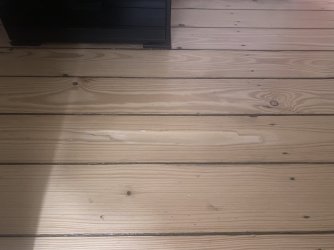

Hallo zusammen, ich bin gerade nach Hause gekommen und hab wieder einen Nervenzusammenbruch.. ich hab einfach in einem Raum (den ich bisher noch nicht genutzt habe, weil ich erst seit 3 Monaten hier lebe) noch einen Schaden gefunden. Aber ich war das nicht…. was soll ich bloß tun???

Versteh ich jetzt nicht... gab es keine Wohnungsübergabe mit Protokoll und Besichtigung? Wenn ja, steht das drin... Wenn nicht, war das schon so, da würd ich dann keinen Zirkus machen. Also mal ins Übergabeprotokoll schauen und lesen, ob was drinsteht. Und ja, deine Unterschrift sollte auch drauf sein, sonst ist das schlecht haltbar.
(So wie ich das jetzt lese, bist du da wohl einfach reingestolpert in die Hütte und hast 0,nix angeschaut... ?)
Da steht nur „Dielen mit Gebrauchsspuren“
11.186
bleib mal ganz ruhig! Dieser Boden ist keine Parkett-Marqueterie! Das weiß auch der Vermieter. Der neuerliche Schaden ist ein typisches Beispiel für eine verkehrtherum eingebaute Diele. Die zum Kern des Baumes gehört nicht nach oben (dieses vermeintlich überkommene Detail des Tischler-Handwerks führt immer mal wieder zu Diskussionen im Forum!). Für diesen Schaden trägst Du keine Verantwortung! Das sieht auch jeder, der halbwegs etwas davon versteht.
Im Übrigen kommt es mir so vor, als wenn hier rein aus Spass eine neue Sau durch´s Dorf getrieben wird, alle springen auf und der Fred endet mit Streitgesprächen drüber, wie Dielen verlegt werden.
Die nächste Frage wäre, wieso du mit brennenden Kohlestücken durch die Wohnung läufst. Wenn da ein normaler Ofen steht, sieht das für mich wie normale Nutzung aus wo der Vermieter mir so etwas leben muss. Da wird es schwer sein für den Vermieter überhaupt einen Cent einzuklagen.
Solltest du wider Erwarten eine Rechtsschutzversicherung mit Mietrechtsschutz haben, berät die sich völlig kostenlos.
Falls du keine und diese neumodische Telefonphobie hast, hätte ich noch eine andere Idee...
Seit einiger Zeit gibt es ja das WWW...
Gebrauchsanweisung:
Zehnmal ruhig tief ein- und ausatmen. Noch besser wäre es, dass Adrenalin durch Jogging loszuwerden.
Der Kopf ist immer dankbar für frischen Sauerstoff (hoffe die Brandflecken sind nicht von brennenden Kippen).
Sprich 10 mal den Satz: "Über dieses Problem und meine jetzigen Sorgen werde ich später lachen."
Dann den PC einschalten.
Gib beim Browser einfach die Wörter "holzboden beschädigt haftet der Mieter" ein. Ohne Satzzeichen usw.
Nach dem Durchlesen der vielen Beiträge kannst du dann zu diesem Thema andere Mieter beraten.
Holzdielen austauschen in diesem Fall ist wie mit Marschflugkörpern auf Tauben schießen.
