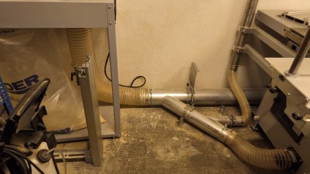

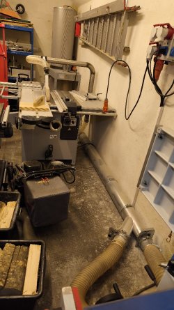

Ich sehe da absolut kein Problem bei einer AF 16.
Hier mal auf die schnelle 2 Bilder von mir. Das sidn 3,5 Meter Festverrohrung. Direkt an der Maschine ca. 1,20 Felxschalauch und danach an den Hobel wieder Flexschlauch (1x kurz zum Abrichten und 1x lang ca. 2,5 Meter Dickten)
