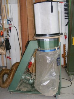

Wir haben Weihnachten eine gebrauchte Felder F 3 A gekauft ( siehe Bild ) , hatten die vor 25 Jahren schon mal , konnte mich noch erinnern , dass die ganz ok war .
Und zumindest halbwegs gut verarbeitet ist .
Kollege hat eine Holzmann mit Patronenfilter für 500 € , saugt ganz gut , aber echt ein " labbriges Teil " aus Dünnblech :emoji_thumbsdown:

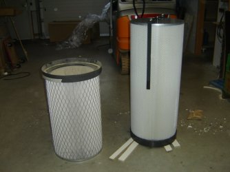

Dann hab ich mal ausprobiert , wie man den Filter sauber kriegt .
Von außen abklopfen ist suboptimal , der Filter musste runter und ausgeblasen werden .
Dann hat er wieder volle Leistung .
Viel Gezuchtel , viel Dreck .
Also in der Weihnachtsaktion den Patronenfilter von Felder mit Abrüttelung gekauft .
Unterschied wie Tag und Nacht .
Siehe auch die Bilder der beiden Filter , der Schepperbach ist deutlich kleiner .
Werte des neuen Felder Filters mit dem Anemometer gemessen ( knapp 30 m/s ) , eine Stunde Span geschnitten und wieder gemessen ( noch 18 m/s ) , Filter 10 mal abgerüttelt , schon waren es wieder 28 m/s :emoji_relaxed:
