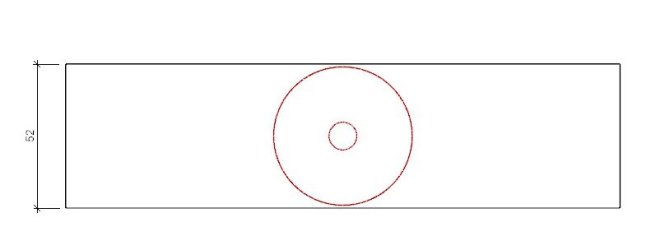

in der Bohle wollen die Jahrringe gerade werden beim Trocknen. Das heißt das in den zwei Teilen neben den Kern kaum Verzug stattfindet, die werden hauptsächlich dünner und bisschen schmaler. Deshalb verwendet man dieses Holz gerne für die Grundkonstruktionen, für Stollen und Rahmen. Der Kern selbst zeigt komplette Ringe. Ein Ring kann nicht zu ner Geraden werden, ohne dass man ihn irgendwo trennt. Die 2 Bohlen ober- und unterhalb des Kerns reißen nicht zwingend, je dicker die Kernbohle, umso eher bleiben die intakt. Verzug gibt es aber viel, weil die Jahrringe innerhalb einer Bohle von stehend bis liegend und dann wieder stehend wechseln. Wenn das Holz nicht reißt, gut trocken ist, und dann diese Holzfeuchte beibehält, dann passiert auch nichts mehr. Aber bei ner Veränderung der Holzfeuchte arbeitet es weiterhin.
Tilia
29. Juni 2009
738
Nähe KA

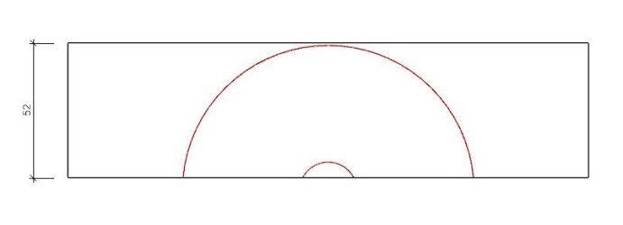

Entscheidend, ist wie so oft, die Lage der Jahresringe. In tangentialer Richtung - also in Richtung der Jahresringe - schwindet das Holz am stärksten. Faustformel bis etwa 10%. Dazu mal schematisch und beispielhaft die Jahrringe in einer Kernbohle mit 52mm.
Der eingezeichnete innere, kleinere Jahrring hat hier eine Gesamtlänge (Umfang) von etwa 3 cm.
Der äußere, größere Jahrring bereits eine gesamte Strecke (Umfang) von etwa 16 cm.
Das heißt im Bereich des inneren Jahrringes ist ein gesamter Schwund von etwa 3mm gegeben (also fast nix, zumal sich das ja auch aufheben würde), im großen Jahrringbereich bereits 1,6cm Schwundmasse. Im Rundholz ist der Längenunterschied von den innersten zu den äußersten Jahrringen noch größer. Dadurch entstehen sehr hohe Spannungen im Holz die allermeist nur durch Bruch an der schwächsten Stelle ausgeglichen werden können. Im Herz ist das Holz zusätzlich noch durch die Markröhre geschwächt.
Das Gleiche Prinzip wirkt übrigens auch beim Werfen von Brettern auf der linken und rechten Seite.
Der innere eingezeichnete Jahrring mit ca. 2,5cm Strecke hat in der Bohle weniger Schwundmasse als der äußere, größere Jahrring mit etwa 17,5 cm Gesamtstrecke. Das sorgt dafür, dass das Holz, wenn es um Trocknungsschwund geht, zur Splintseite hin (hier oben im Bild) IMMER mehr schwinden wird als zur Herzzseite, und deswegen immer zu dieser Seite hin hohl verziehen wird.
Und nein, diese Spannungen und Prozesse sind an sich nicht aufzuheben. Man kann sie nur beachten und versuchen mit ihnen umzugehen. Auch gibt es Hölzer die mehr und unruhiger schwinden, andere weniger. Aber schwinden tut Holz beim Trocknen eigentlich immer.

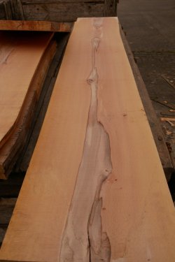

Um nochmal konkret zu werden: Die in dem Bild unten gezeigte Herzbohle zeigt von unten her bereits Rissbildung. Dieser Riss war im Rundholz schon vorhanden und kam kurz nach dem Ablängen. Ich gehe jetzt mal davon aus, dass es mir bei der jetzt folgenden Trocknung die ganze Bohle, wenn nicht schon über die ganze Länge, dann aber wenigstens einen guten Teil weiter aufreißen wird.
Kann man an diesem Punkt jetzt noch irgendwie gegensteuern? Oder ist der Drops hier schon gelutscht?
8.899
Hier gab es schon ein Einfallstor für Wasser und auch einen Pilz als die Buche noch als Stamm vorlag. Der Pilz hat seine Spuren hinterlassen, und hat auch das Holz ein bisschen geschwächt, sicher Vorhersagen was noch passieren wird kann man nicht. Hängt auch davon ab ob der Kern hier schnurgerade genau durch die Bohle läuft, oder ob er mehrerere Bohlen durchwandert.
Auch günstig gleich die Kernbohle im Kern aufzutrennen.
Ich mach das bei frisch aufgesägten Bohlen auch, dadurch bauen sich von vornherein weniger Spannungen auf, und die Rissbildung wird nicht so stark. Das hat mehrere Vorteile:
-Als Block gestapelt wird die mittlere Bohle nicht den ganzen Stapel wackeliger machen, weil die zwei Hälften ruhiger liegen.
-Die Kernbohle lass ich dicker aufsägen, und 2 halbe sind leichter zu bewegen als eine ganze.
-Die Risse um den Kern gehen nicht so weit ins Holz neben dem Kern, man hat eine bessere Ausbeute.
Außerdem nutz man den Teil um den Kern normalerweise eh nicht, verlieren tut man also nichts.
Du kannst das also problemlos jetzt noch machen, sieht eh so aus als ob die Bohlen alle noch sehr gerade sind, das Holz ist also vermutlich noch nicht unter ca.30% Holzfeuchte (Fasersättigungsbereich), erst ab da beginnt das Holz zu schwinden und sich zu werfen.

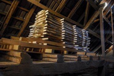

Wie sieht's denn mit Lagerhölzchen aus? Ich sehe keine?
11.782
mehr, oder weniger wird es weiterhin unkontrolliert reißen. Da das nicht aufzuhalten ist, trennt man seit Generationen den Kernbereich raus und hat dann Ruhe. Auch wenn du noch weiter fragst und noch Zwanzig Antworten kommen, ändert sich an dieser Tatsache nichts.

Ja, ich wollte auch schon fragen ob es in dem Foto aus Beitrag #17 um die farblich dekorative verKERNung geht?
Oder ist in der fotografierten Bohle tatsächlich das Herz / die Markröhre noch mit im Holz drinnen?
Ist aus dem Bild und Text nicht gänzlich eindeutig ersichtlich...
Ich meine eher links oben im Bild die Stirnseite eines Herzbrettes zu sehen... (bzgl. Fragestellung im Threadtitel)
Irgendwie sind an der Stelle mal wieder die Begrifflichkeiten nicht eindeutig. Sogar im Fachbuch ist vom "Herz- oder Kernbrett" die Rede.

In der abgebildeten Bohle ist das Herz enthalten. In der Bohle links oben, aus einem anderen Stammabschnitt stammend, auch.
Lagerhölzchen sieht man keine, weil das Foto direkt nach dem Entrinden aufgenommen wurde. Mittlerweile ist das Holz im Getreideboden ordnungsgemäß aufgestapelt.
