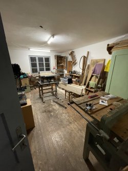

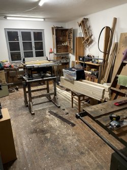

Hier mal ein paar Fotos. Wie ersichtlich etwa 4-5x6m, habs nie gemessen. Tür auf der einen kurzen Seite (“linkes” Eck), Fenster mittig gegenüber. Das Foto von der alten TKS misste ich noch dazugeben, an der haben sich schon zwei Personen Finger angetrennt.
Die anderen Punkte werde ich am Laptop beantworten.

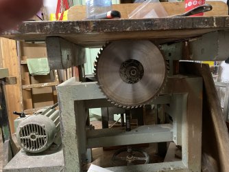

@mc2 Bereits erledigt, den Motor und die Welle hab ich mir aber noch behalten. Wer weiß, was ich mir daraus noch bastle. Als Antrieb für eine Schleif- oder Poliermaschine langts allemal. Den Tisch selbst werde ich vielleicht als Kappsägen-Untergestell verwenden.

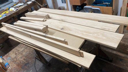

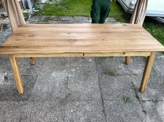

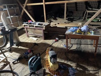

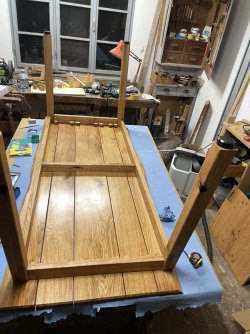

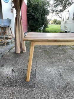

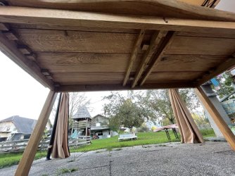

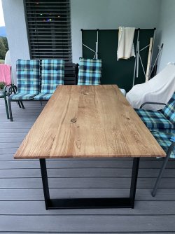

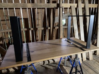

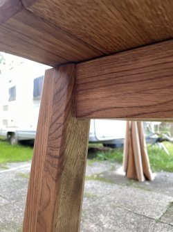

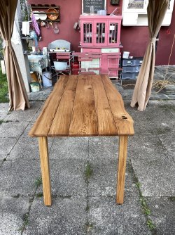

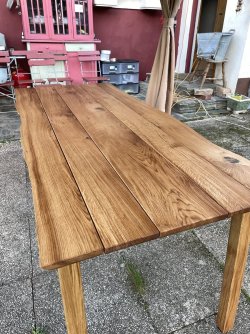

Anbei noch einige Fotos von den Tischen. Beide aus rohen 50-60cm Eichenbohlen hergestellt die mir ein Bekannter geschenkt hat. Ich hab ihn aber vorher darauf hingewiesen, was das Zeug eigentlich wert wäre. Als “Gegenleistung” hab ich ihm dann einen Tisch gebaut (der rustikalere von beiden, er ist Landwirt da passt das besser)
Einmal stumpf verleimte Bretter mit Stahlfüßen (zugekauft und lackiert), einmal der rustikalere Look mit separaten Brettern und (für meine Verhältnisse ohne Vorahnung ) viel Handarbeit. Da hab ich mir fast etwas zu viel vorgenommen und die Zeit komplett falsch eingeschätzt. Gedauert hats on/off gut einen Monat, bin aber schon ein bisschen Stolz auf das Ergebnis. Da ihr hier im Forum wisst was das für ein Arbeitsaufwand für einen Laien ist, bin ich gerade etwas in Angeberlaune
Daher freue ich mich schon massiv darauf, dass ich die Werkstatt endlich auf Vordermann gebracht hab. Dann macht das ganze gleich doppelt so viel Spaß.
Apropos: die Fotos in der Scheune meines anderen Opas zeigen quasi meine Hobelstation. Eine Drechselbank von ihm ist dort auch noch vorhanden, die beiden kann ich aber aus Platzgründen wirklich nicht in die Werkstatt umlagern, auch wenns praktisch wäre.

Deine Werkstatt sieht gut aus, mein Hauptraum ist ja nur 3,50x5m, da wird es manchmal eng.
Eine Bodenkanal würde ich vermeiden, irgendwann stolperst Du richtig drüber...
Deine Decke ist verputzt, die lässt Du wohl besser so und dämmst von oben, sofern möglich.
Eine Maßskizze Deiner Werkstatt in der Draufsicht/Grundriss würde uns mehr Tips für Dich ermöglichen. Für Dich ist das auch eine gute Planungshilfe.
