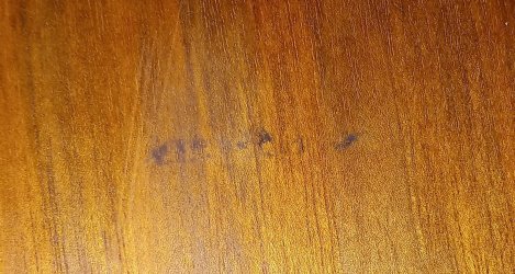

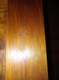

Hallo zusammen
mein Tisch (Nussbaum, Vollholz, geölt) beschäftigt mich mal wieder :emoji_slight_smile:
Ich habe zwei Flecken entdeckt. Siehe Fotos anbei, beide Flecken jeweils im Kontext und im Ausschnitt. Der erste sieht aus wie eine Brandspur, das kann ich aber ausschliessen.
Ich weiss nicht sicher, woher sie kommen, ich habe aber eine Vermutung, die zeitlich und auch vom Schadensbild her passen könnte. Ich hatte kürzlich ein Etikett auf einem Paket mit schwarzem Marker (edding 500, permanent marker, wasserfest) beschriftet und dieses Paket rund 1 Minute später auf den Tisch gelegt. Vermutlich mit der Beschriftung nach unten. Der Marker könnte dann noch nicht ganz trocken gewesen sein und diese Abdrücke hinterlassen haben. Da Winter und tiefe Luftfeuchtigkeit ist der Tisch auch tendenziell trockeren und daher vermutlich "durstig", wodurch der Abdruck begünstigt wurde.
Ich hab mal trocken abreiben versucht, ohne Erfolg. Dito mit einem feuchten Tuch. Bevor ich jetzt andere Varianten versuche, wollte ich erst kurz nachfragen, ob von euch jemand Erfahrung hat, was hier helfen könnte? Mein erster Gedanke war reiner Alkohol, weil ich mich zu entsinnen glaube, dass man damit notfalls auch auf Whiteboards fälschlich verwendeten permanent Marker entfernen kann. Wobei Holz im Gegensatz zum Whiteboard den Marker wohl mehr aufsaugt. Auf der anderen Seite kann's nicht sehr viel Marker-"Flüssigkeit" gewesen sein, daher denke ich, dass es doch ziemlich oberflächlich geblieben sein müsste. Ich hätte sonst auch noch Aceton als Lösungsmittel griffbereit. Notfalls würde ich es dann mit Schleifen und neu ölen versuchen.
Was denkt ihr so dazu (abgesehen davon, wie doof man sein kann, das frisch beschriftete Paket auf den Holztisch zu legen)?

hast du nicht den gleichen Stift und ein Stück Holz zur Hand, dass du dir ein teststück bauen kannst?
beim Versuch, den Fleck mit Alkohol auszuwaschen würde ich zuerst ringförmig Alkohol um den Fleck verteilen. sonst spülst du dir die Pigmente wie beim corona-test mit dem aufgebrachten Alkohol einmal quer durchs Holz.
wenn das der gleiche Tisch ist wie aus dem Beitrag Nummer eins, würde ich den jetzt abschleifen und neu dünn Ölen. der sah damals so viel besser aus als jetzt
Guter Punkt!
Habe ich eben mit einem Abfall Holz gemacht, mal für einen ersten Versuch.
Den frischen Strich mit dem gleichen Stift bekomme ich mit Acceton problemlos weg. Allerdings wird das Holz auch leicht aufgehellt, was aber einfach die Patina des Abfallholz sein. Ich lass jetzt mal noch einen zweiten Teststrich eintrocknen und schaue in einem, zwei Tagen, ob der dann auch so gut weggeht.
Falls ja, mache ich mal einen Test auf der Unterseite des Tischs.
Ist der gleiche Tisch :emoji_slight_smile:.
Sieht auch noch gleich aus, ist nur das Licht und die Handy Kamera, die damit Mühe hat und nicht über jeden Zweifel erhaben ist. Das erste Foto ist bei Tageslicht ohne Blitz und mit Abstand. Das zweite ist bei "Nacht", drüber hängt eine Halogenlampe mit sehr warmen Licht, die dem Nussbaum eine etwas wärmere Note verlieht. Und die Handy-Kamera mit Blitz macht dann ein Orange und ein scheinbares Relief draus. Ich mach morgen nochmal eines bei Tageslicht :emoji_slight_smile:
Geölt werden müsste er aber wieder, das ist defintiv Zeit. Wollte ich eigentlich heute tun und hab dabei dann eben die beiden Flecken entdeckt. Und bevor ich da drüber öle...

@Holzsinn meldet sich erst jetzt, weil ich den Beitrag nicht früher gesehen habe:
Ich kann von den Fotos her nicht erkennen, ob die brauenen Flecken eingezogen sind oder evtl als Schicht auf der Fläche liegen. Meine erste Wahl bei beiden Fleckvarianten wäre das Abreiben mit Alkohol, weil er den geringsten Schaden anrichten kann. Wenn dabei die Verfärbung verschwindet, wirst du wahrscheinlich die abgeriebene Stelle und die gesamte Umgebung nachölen müssen, damit die Farbe wieder einheitlich wird, am besten mit Pflegeöl mit einem geringen Festkörpergehalt.
Handelt es sich um aufliegenden Dreck kann man ihn mit einem Stemmeisen (ziehend) oder einer Ziehklinge oder einem Messer entfernen. Evtl entfernt dann Schleifpapier die letzten Spuren. Anschließend wieder alles nachölen, siehe oben.
Mit evtl bleichenden Substanzen wie Zahnpasta oder Backpulver wäre ich vorsichtig, das führt eher zu Verfärbungen als das es die alte Farbe zurückbringt. Ein Fleckenradierer oder ein Melaminschwamm könnten aber funktionieren.
Letztendlich bleibt nur Ausprobieren verschiedener Reinigungsmittel, möglichst ohne mechanische Spuren/Kratzer zu hinterlassen.
Viel Erfolg und bitte einen Bericht, welche Methode funktioniert hat.

Hallo Melanie
Die Flecken sind eingezogen, die Oberfläche ist plan, taktil ist keine Erhebung zu spüren.
Ich teste noch auf einem anderen Stück Holz mit dem Stift, den ich in Verdacht habe. Nachdem meine Teststriche jetzt 2 Tage alt sind, geht's mit Aceton nur noch mit reiben und auch nicht mehr vollständig. Den frischen Strich, bevor er offenbar voll getrocknet ist, ging mit Aceton und tupfen noch problemlos weg.
Den reinen Alkohol besorge ich mir morgen.
Abschleifen und Nachölen ist okay, letzteres steht eh auf der Todo-Liste.
Bei "Stemmeisen" musste ich erst schmunzeln, bei uns hier bricht man mit einem Stemmeisen Türen auf. :emoji_slight_smile: Wusste nicht, dass das Werkzeug so bezeichnet wird. Wenn ich's nicht verwechsle, wird das Ding bei uns Beitel genannt.
Vielen Dank und ja klar, ich poste wieder, ob's und wie's funktioniert oder nicht funktionier hat.
Gruss, Frank

Hallo Michael
Eingesogen ist die Flüssigkeit auf jeden Fall. Die Frage ist eher, wie tief. Da es sich wohl um den Abdruck der Beschriftung eines Etiketts handelt, kann ich mir nicht vorstellen, dass es viel Flüssigkeit war. Daher ist meine Hoffnung, dass es nicht sehr tief eingesogen ist.
Der Permanentmarker besteht offenbar u.a. aus Alkohol, der nach dem Auftragen verdunstet und dadurch den Strich quasi "verfestigt". Meine Hoffnung ist daher, dass beim Auftragen von Alkohol oder eines anderen Läsungsmittels die "verfestigten" Farbpigmente wieder "verflüssigt werden und abgetupft werden können. Zumindest so viel halt irgend möglich.
We will see.
Gruess, Frank
...was Aceton widersteht, lässt sich meiner Erfahrung nach auch nicht mit Alkohol lösen.
Da wäre ich dann auch für den fleckenradierenden "Zauberschwamm" oder eine leicht konvexe Ziehklinge. Beides freilich nicht minimalinvasiv, was die Oberfläche anbelangt.

Update: Alle Versuche mit Reinigungs- und Lösungsmitteln inkl. Aceton sind fehlgeschlagen (Radieren ging auch nicht und würde ich nicht empfehlen, wegen des Abriebs, der brauchte etwas, bis er wieder entfernt war). Das Einzige, was sich lösen lässt, ist noch in den Fasern vorhandenes Öl. Zumindest als positiv verbuchen kann ich, dass das Holz von keinem der Mittel Schaden genommen zu haben scheint.
Nachdem von den Flecken nicht zu erwarten ist, dass sie als Ergebnis einer Selbstreflektion zum Schluss kommen, auf dem Tisch fehl am Platze zu sein und sich von selbst aus dem Staub machen, kämpfe ich gerade mit mir, ob ich "physisch" dran soll. Ich tendiere zu nein. Dies deshalb, weil mein Verdacht ist, dass der Fleck in die Tiefe ging, d.h. mit leichtem Anschleifen eh nichts zu machen sein wird. Und da ich noch nie mit einer Ziehklinge gearbeitet habe (mag Holz sehr bin aber kein "Holzwurm"), wäre der Tisch sicher die falscheste Wahl, es lernen zu wollen. Scheint auch einiges an Erfahrung zu brauchen, gerade bei so feinen Arbeiten. Das wäre dann was für einen Profi. Zumal mein Eindruck ist, dass mit der Ziehklinge nur sehr wenig abgetragen werden darf, damit keine wahrnehmbare Delle entsteht. Darum ist mir auch noch die Frage gekommen, ob, falls der Weg über eine Ziehklinge nicht erfolgsversprechend scheint, die Option besteht, maschinell beim Schreiner eine Schicht abschleifen zu lassen (massiver Nussbaumtisch, da ist mehr als genug Material vorhanden)? So könnte, wenn notwendig, mehr abgenommen werden, als mit einer Ziehklinge und die Oberfläche wäre danach weiter plan. Wäre aber wohl nicht ganz unaufwändig. Ist sowas machbar und sinnvoll?
Die Alternative ist, es so zu lassen, mich ab und an zu ärgern und jedem Besuch eine wilde Geschichte zu erzählen, wie die Flecken da hinkamen - Einschlag eines Micrometeoriten, Fehlschuss einer Laserwaffe im Weltraum, spontane pyroklastische Selbstentzündung auf Grund plattentektonischer Verschiebung, .. da fällt mir schon was ein :emoji_slight_smile:

Ziehklinge ist kein Hexenwerk und zieht nur sehr fein ab. Ein Youtube Video und los geht's.
