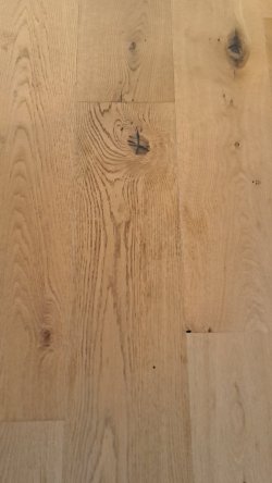

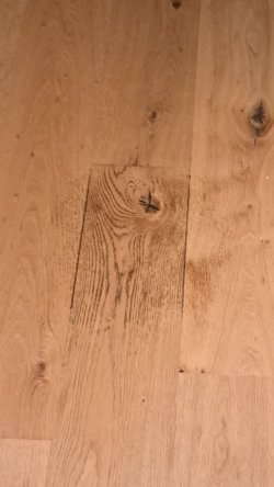

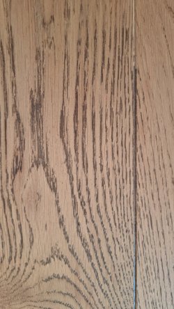

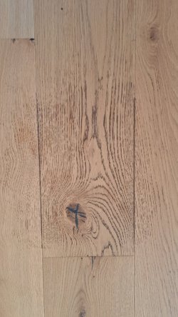

Guten Abend,
in unserem geölten Eicheparkett hatten wir Ölflecken.
Leider hat meine Schwiegermutter versucht, diese mit einer Natronlauge (dazu hat sie Natron mit Wasser vermischt und die Paste auf dem Fleck 2 Std einwirken lassen) zu entfernen.
Nun ist das Parkett dunkel verfärbt, die Ölflecken sind trotzdem noch da.
Welche Möglichkeiten haben wir den Parkett wieder ansehnlich zu machen?
Für Tipps wären wir sehr dankbar!
Sandra

Hallo Sandra
Ich habe bei deinem Problem keine wirkliche Lösung parat, unter anderem, weil ich mir die Verfärbungen auch nicht 100% erklären kann. Laugen verfärben Hölzer. Dass Natron das auch schafft, war mir aber auch neu. Habe das aber auch noch nie 2 Stunden auf Holz einwirken lassen. Macht man eher, auch mit Soda, auf Backblechen, Grill, etc.
Falls also wirklich das Natron die Ursache sein sollte, wird wahrscheinlich nur Abschleifen die Lösung sein.
Seltsam finde ich aber, dass die Verfärbung nur in den Poren und Fugen stattfindet. Nach meinem Verständnis müsste das Holz insgesamt dunkler werden. Das bringt mich zu einer zweiten möglichen Ursache für die Verfärbung. Nicht das Holz hat sich verfärbt, sondern es hat sich etwas dunkles in den Poren abgesetzt. So sieht es aber auf den Fotos nicht aus. Aber dann könnte man es vielleicht rauskratzen oder mit Putzmitteln entfernen.
Du siehst mich also auch ratlos und so wird es den meisten im Forum gehen.
Was ich noch probieren würde, wäre Essig oder Zitronensäure. Aber wirklich erstmal nur punktuell. Also mit Wattestäbchen o.ä. da es das ganze evtl. auch noch verschlimmern könnte. Meine Frau meinte noch, Sprudelwasser wäre vielleicht eine Möglichkeit.
Aber wenn ich ehrlich bin, glaube ich nicht, dass man das wegbekommt, auch nicht mit irgendwelchen Bleichmitteln.
Gruß Michael
P.S. es war wirklich Natron, kein Ätznatron? Macht das Problem aber auch nicht einfacher.
