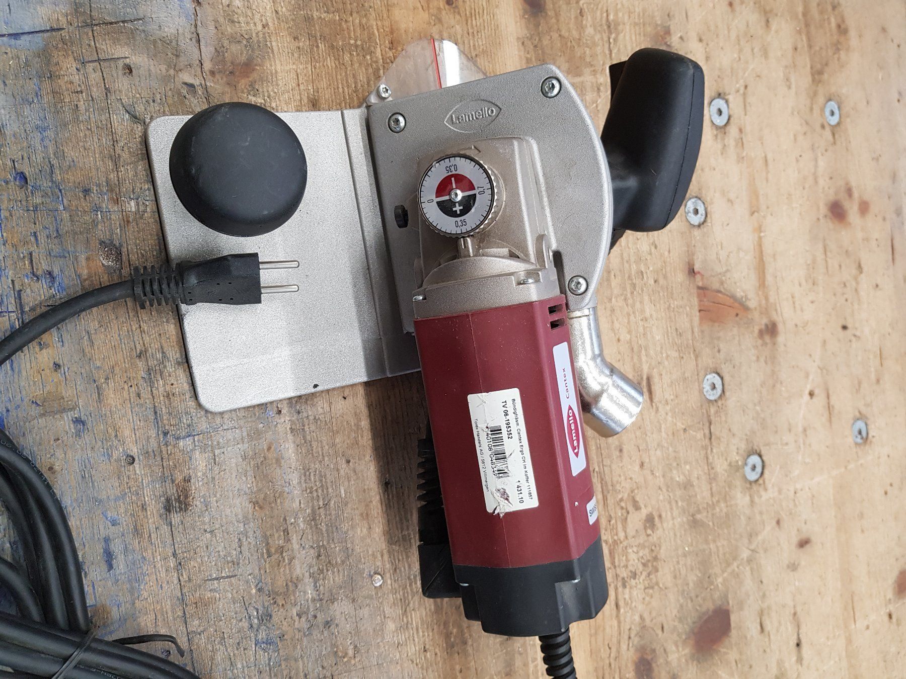

Lamello hatte das: https://img.ricardostatic.ch/images/aff0985e-2e6b-4eac-9b12-8fff3f70a8fb/t_1800x1350

Da bin ich nicht so sicher. Wenn die Harzgalle klein ist und und minimal ausgefräst steht der Flick viel über. Da reisst es auch teilweise die Flicke wieder heraus. Lamello hatte auch eine kleine Oberfräse, die Plano.

Ob die wirklich noch zu haben ist? Aber bei dem Preis?
Zudem würde ich zuerst wissen wollen was passiert wenn der Fräser an den vorstehenden Ecken der Flicke greift.

Der Fräskopf von so ner Plano sieht brauchbar aus, bei OF mit nem reinen Nutfräser bin ich eher skeptisch....

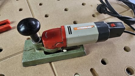

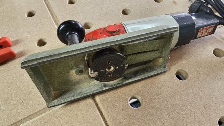

Die Bezeichnung von der Striffler ist RM20. Aber die Maschine gibt es in diversen Ausführungen.
Hier hatte ich damals einen Thread gestartet, weil ich selber nicht sicher war, was ich denn da auf dem Flohmarkt erwischt habe.
Klick mich

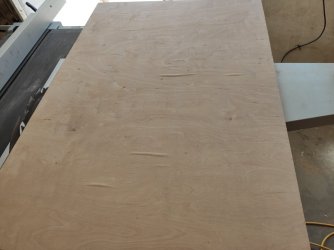

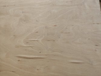

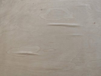

Aber @wasmachen mir ist noch in Erinnerung, dass du letztens Zweifel gehabt hast als ich in einem anderen Thread erzählt habe, bei mir würde sich die Deckschicht von Tischlerplatten und dergleichen durch die hohe Luftfeuchtigkeit lösen.
Letztens habe ich ein paar Fotos gemacht und die möchte ich dir nicht vorenthalten. IMG_20240513_115111.jpg IMG_20240513_115127.jpg IMG_20240513_115135.jpg
Bitte verzeih mir die kurze Offtopisierung deines Themas.
Robert

Kein Thema! TiPla oder Birkensperrplatte?
Wenn ersteres, Stab- oder Stäbchenplatte?
Hab sowas bisher nur bei Kistensperrholz gesehen.....
Mitglied 79745
Das ist eine TiPla, ob Stab oder Stäbchenplatte kann ich dir nicht mehr sagen weil sie schon weg ist.
Aber auch Multiplex und Sperrholz ist da nicht sicher.
Robert
