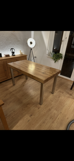

Aus einem alten Eichenwohnzimmertisch hab ich mir als minder begabter Handwerker einen Esstisch gemacht. Meine Hauptarbeit lag in der Bearbeitung der ca. 9cm dicken Eichenplatte.

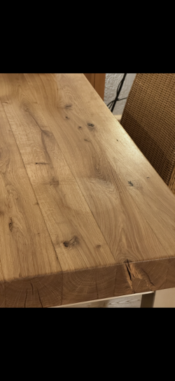

Heute haben ich auf einen doch 1cm dicken Korkuntersetzer einen Suppentopf gestellt und war echt traurig, als ich sah, das dies scheinbar nicht ganz so clever war.
Ich war echt stolz, dass mir die Bearbeitung mit Clou-Hartwachsöl so gut gelungen ist.
Wie ihr auf einem der Bilder sehen könnt, hat sich durch die Wärme die Oberfläche verändert.
Wie würdet Ihr jetzt hier vorgehen ? Ich befürchte, dass ich die ganze Platte nochmal bearbeiten muss....
Beste Grüße und einen schönen Abend !
Dirk

ja, sowas kann passieren. Ist aber für einen Gebrauchsgegenstand unbedeutend. Kannst ja mal mit einem Lappen mit Hartwachsöl hauchdünn drüber gehen. Der Fleck verliert sich mit der Zeit. Bei heißen Teilen (Topf, Pfanne, Bräter) legen wir nen Holzbrett unter. Andererseits hat unser Tisch auch allerhand Gebrauchsspuren bis zum Brandfleck von einer Wunderkerze. Manche machen extra bei so einer rustikalen Platte Macken und Flecken rein, damit sie authentischer aussieht.

Es sieht so aus, als ob an der Stelle, wo der Topf stand einfach das Öl stärker in die Holzoberfläche eingezogen ist und deswegen die Farbunterschiede erkennbar sind. Das Öl kann sich auch durch die Wärmeeinwirkung verändert haben, weshalb man den Fleck sieht. Das Holz hat sich durch die Wärme nicht farblich verändert, sondern nur das Öl.
Ich kann verstehen, dass du den Fleck als Makel ansiehst, weil der Tisch ist ja praktisch neu. Würde mir auch so gehen. Ich an deiner Stelle würde die Oberfläche mit einem Schleifvlies oder einem 320er Schleifpapier leicht anrauhen und anschließend nochmal mit Hartwachsöl drüber gehen, danach sollte der Farbunterschied nicht mehr erkennbar sein.
Ich arbeite auch mit Clou Hartwachsöl. Ich hab bei meinen Badmöbel speziell um das Waschbecken herum auch nochmals nachgearbeitet, da nach einem Jahr Gebrauch doch leichte Farbunterschiede erkennbar waren. Ab und zu tropft eben doch ein bisschen Wasser daneben, da kann man noch so aufpassen. Das hat ein paar Flecken verursacht. Die sind danach komplett verschwunden.
