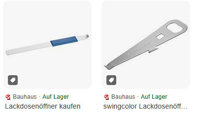

Einen richtigen Farbdosenöffner verwenden, dann vermackt es den Deckel auch nicht so und immer die Dichtflächen schön sauber halten :emoji_wink: Ich verwende meine Kleine Natural Öldose seit mehreren Jahren (wird regelmäßig aus dem 2,5l Eimer nachgefüllt...) Auch wenn ich sie nicht auf dem Kopf lager, ich dreh sie nach dem Verschließen ein paar mal um, um zu sehen ob sie dicht ist und um kleine Undichtigkeiten zu verschließen......

Bitte einen Link zu einem richtigen Farbdosenöffner??

Die kontakfläche beim Dosenöffner ist breiter als die meines größten Schraubenziehers, somit bekomme ich die Dosen immer 100% verwindungsfrei auf. Das gleingt mir mit dem Schraubenzieher nicht.
