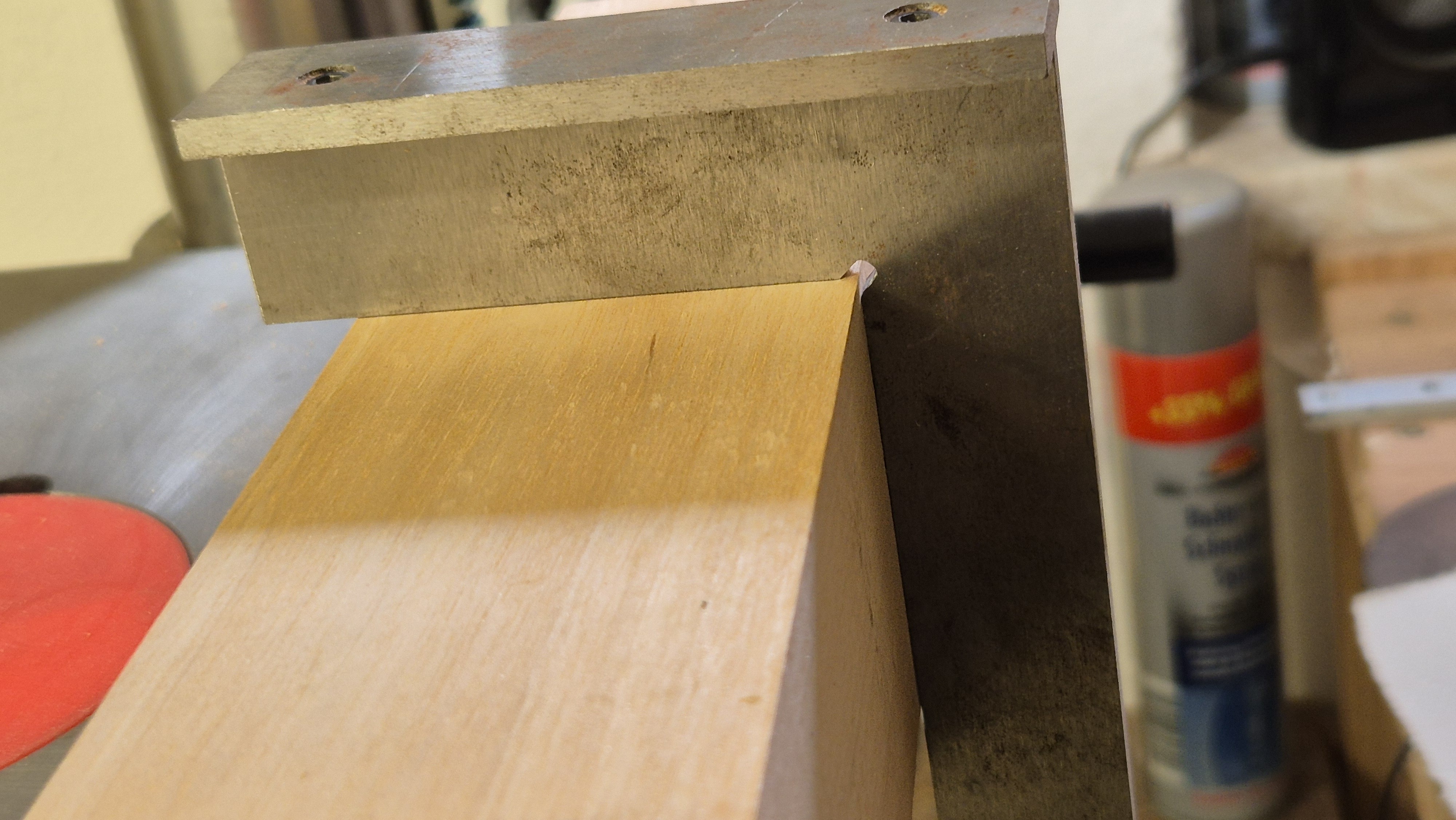

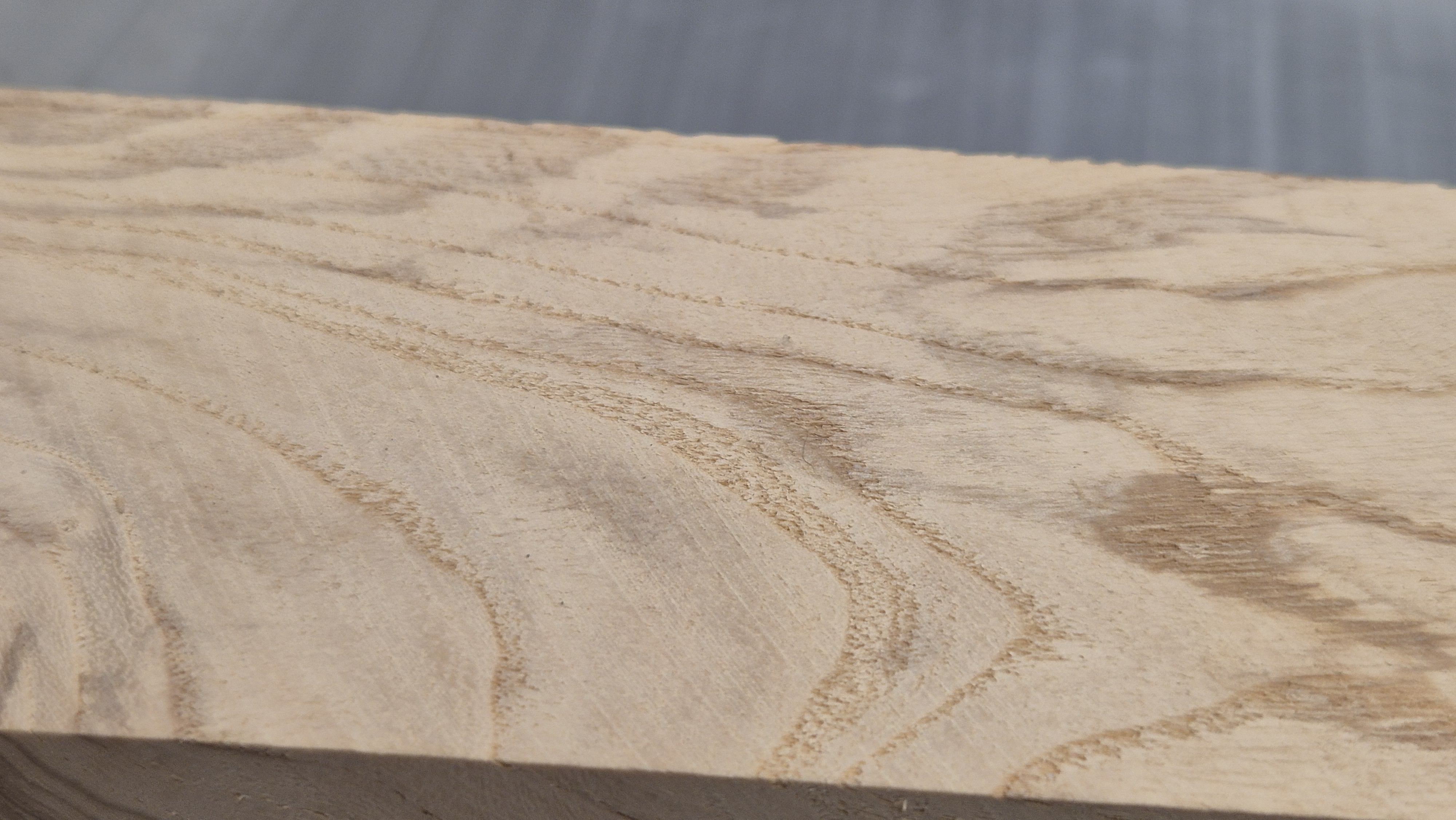

Ja, und zwar als jemand, der beides hat und braucht (wobei die Kreissäge deutlich seltener).
Und auch wenn es jetzt den vorherigen Kommentaren widerspricht: Ein gutes Hartmetallsägeblatt richtig eingestellt liefert keine schlechteren Schnitte als eine Tischkreissäge - im Gegenteil, das kommt schon sehr nahe an gehobelte Oberflächen.
Haken an der Sache:
- Einstellung ist extrem fummlig
- du brauchst wirklich eine gute und massive Bandsäge
- Sägebänder sind extrem teuer, halten aber länger, sofern man nur sauberes Holz verarbeitet.
Haken am Ersatz als TKS:
- Ablängen ist sehr begrenzt
- winkligkeit ist möglich, allerdings ist natürlich der Tisch deutlich kleiner, als bei der TKS
Für mich persönlich, aber ich bau auch keine großen Möbel (das überlasse ich meinen Vater als Schreiner), könnte die Bandsäge mit HM-Band eine TKS erseten. Tut sie aber in der Praxis nicht, da ich als Drechsler immer wieder Rohlinge von draußen habe, mit Rinde, etc., die mir das HM-Band zu schnell ruinieren. Jedes Mal Band wechseln ist mir zu zeitaufwändig und nervig.
Aber, Bilder sagen mehr als 1000 Worte, mach dir selbst ein Bild. Für mich spielt hier die Oberfläche keine große Rolle, das sind alles Kanteln zum Drechseln, Maße 60x60mm bei den Bandsägekanteln, 50x50 bei den Kanteln von der TKS.

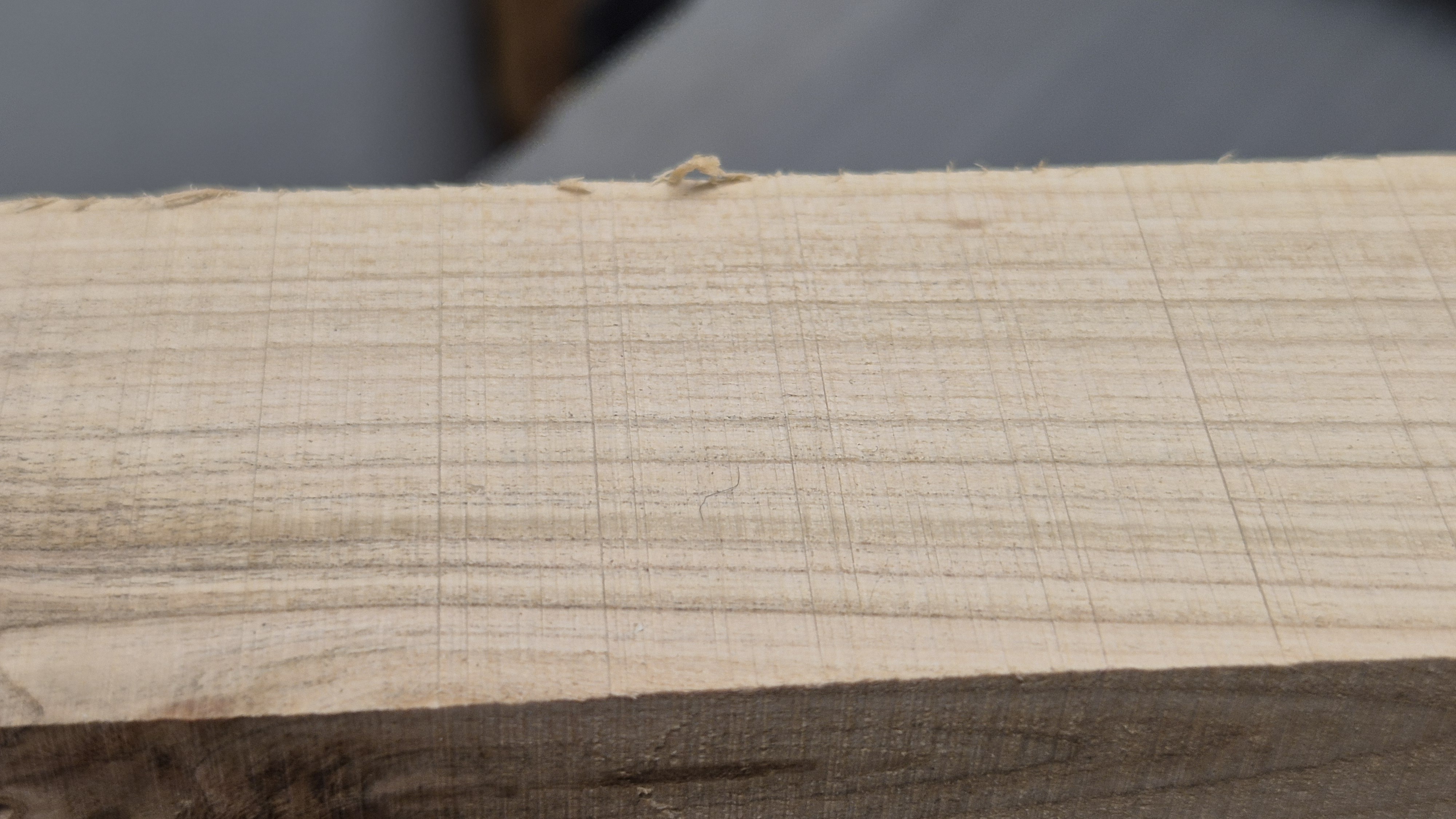

Fangen wir an mit einer Kantel von der Bandsäge und HM-Band:

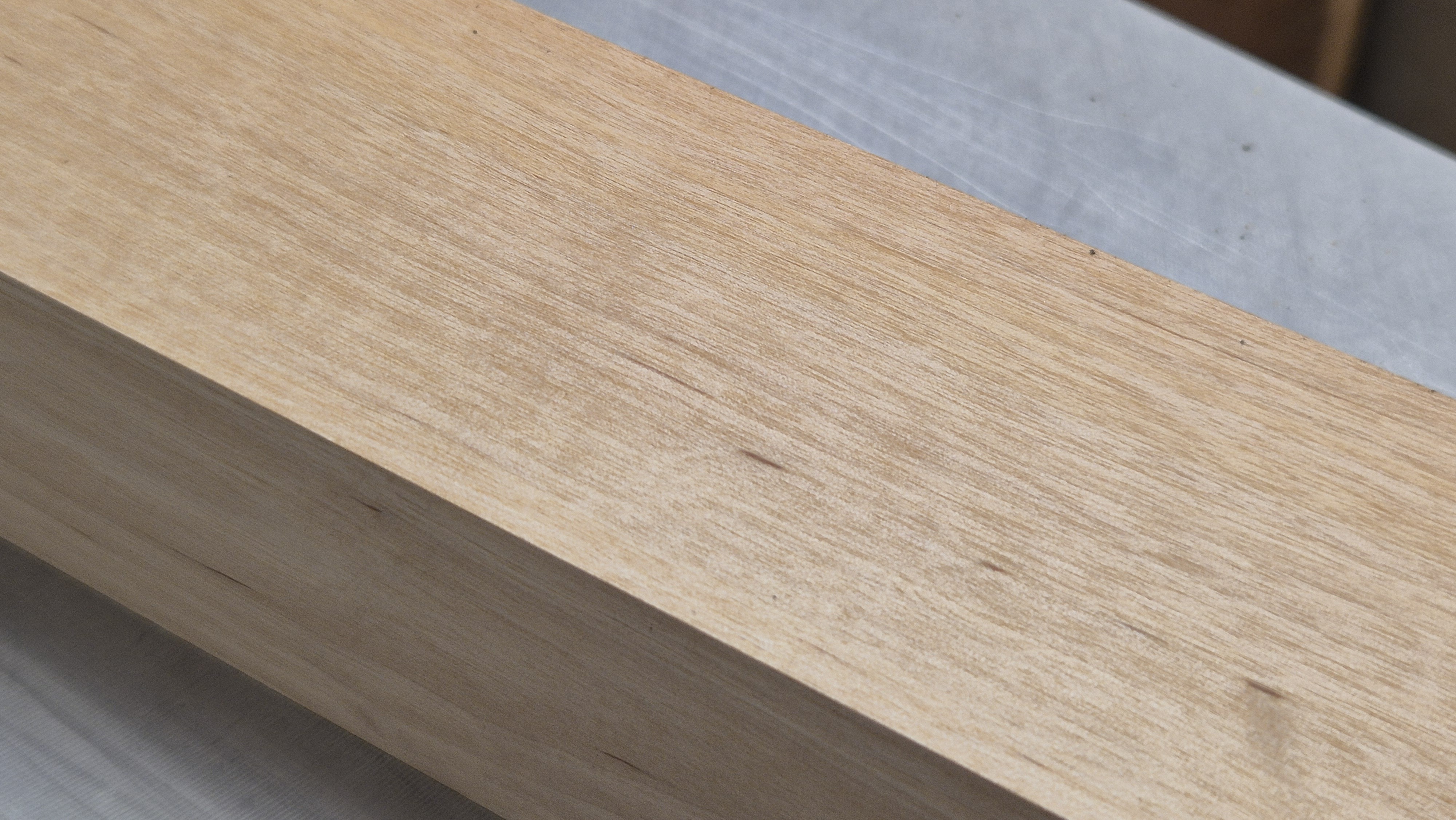

Rechtwinklingkeit ist übrigens auch kein Thema:

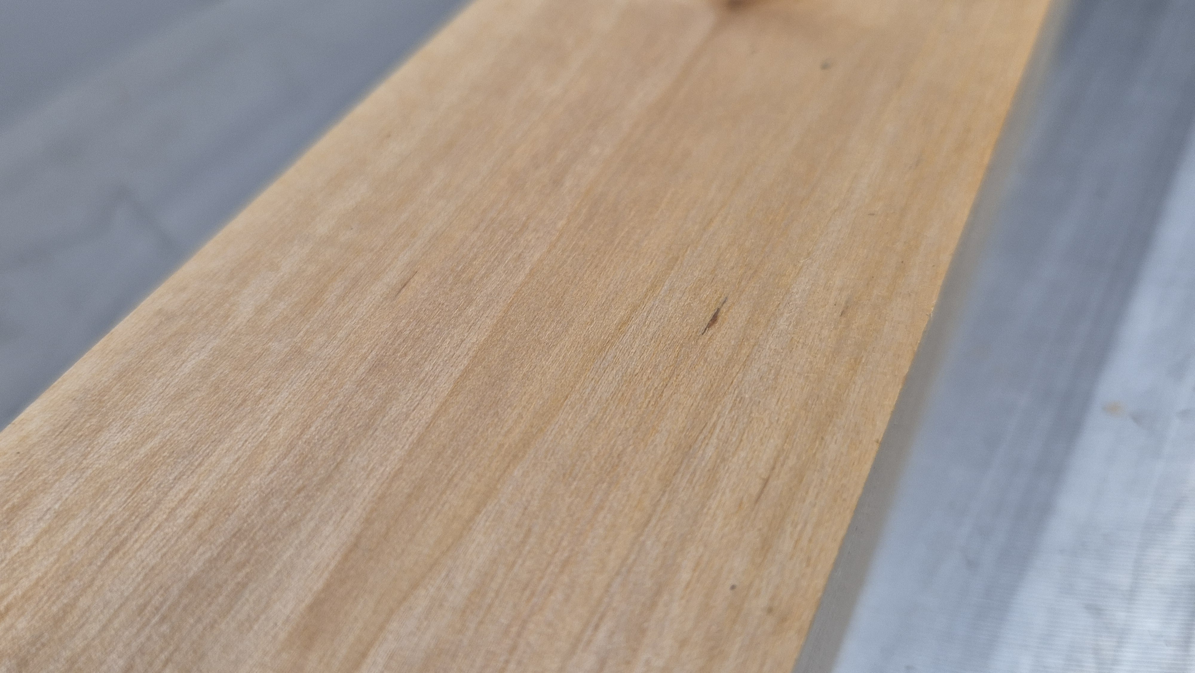

Weiter geht es mit einem guten Standartband (nicht mehr ganz neu):

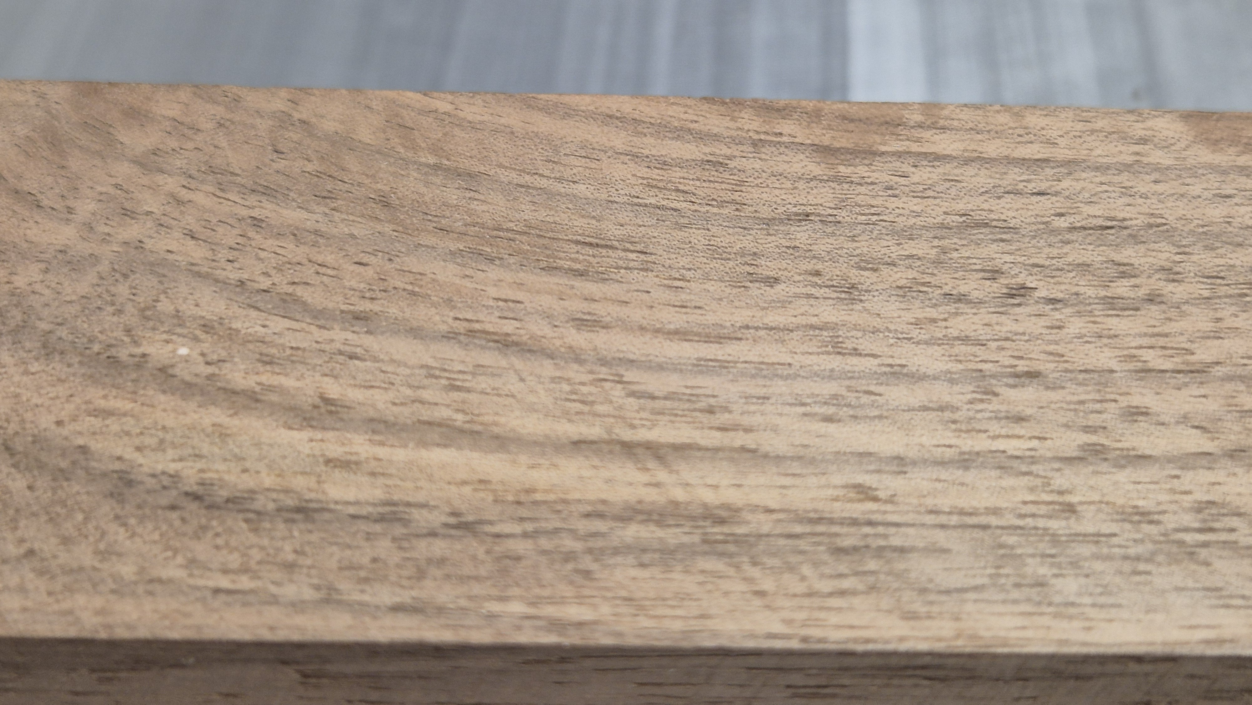

Und so sieht eine Kantel von der TKS aus, wenn man es genau so photographiert wie oben:
Meine Meinung: Du kannst mit der richtigen Bandsäge und HM Band problemlos eine TKS ersetzen, was die Schnittqualität angeht. Was die Geometrie und den Platz angeht: Schwierig. Achja, weil Stichsäge gefallen ist. Ich habe eine, nutze die aber nur für schnelle Schnitte beim Bodenlegen. In der Werkstatt hatte ich bisher nie das Bedürfnis, die zu verwenden.
