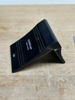

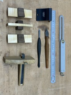

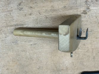

IMG_5705.jpeg IMG_5706.jpeg IMG_5707.jpeg Hallo Mikesch,
das hier funktioniert alles ziemlich gut:
Das japanische Streichmaß ist wirklich klasse und preiswert.
Der kleine Winkel von Veritas eignet sich für das Anzeichnen beim Zinken.
Die kleinen selbst gemachten Winkel sind ein gutes Projekt für den Anfang,
um Schwalben anzuzeichnen.
Die Anreißmesser von Veritas bzw. Pfeil verwende ich auch gerne.
Dazu noch ein vernünftiges Lineal aus Stahl und ggf die Schmiege von Shinwa. Letztere funktioniert wirklich gut und lässt sich sicher feststellen.
Gruß Martin
