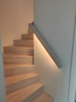

ich plane den Bau eines neuen Handlaufs (rund + Holz, 3 Meter Länge). An der Unterseite des Handlaufs soll in einer Nut eine Led-Leiste für indirektes Lich auf der Treppe sorgen.
Auf verschieden Websites werden solche Handläufe angeboten, aber zu teils horrenden Preisen. Deshalb meine Frage an euch:
Hat solch ein Projekt schon jemand von euch gestartet?
Den runden Handlauf aus Kiefer / Fichte zu bekommen ist nicht das Problem. Aber einen Anbieter der mir die passende Nut darin frässt schon. Ebenso frage ich mich, wie ich an der Stelle wo sich die Handlaufbestigung befindet, den LED-Streifen durchziehen kann..
Desweiteren möchte ich die Beleuchtung mit 2 Bewegungsmeldern jeweils an beiden Enden ausstatten!
Ich wäre sehr dankbar wenn ihr mir Tipps und Ratschläge geben könntet!
