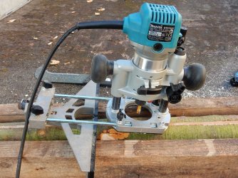

Oberfräse würde ich nicht machen, da baust du länger die Schablone als du brauchst.

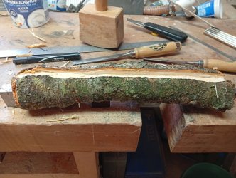

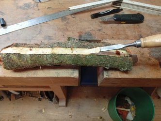

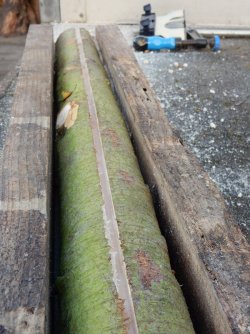

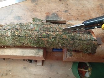

so geht es.
Die Kanten der Nut mit Stift und Lineal anzeichnen.
Mit Teppichmesser anritzen.
Mit Stechbeitel schichtweise ausheben. Dabei seitlich mit Teppichmesser immer weiter tiefer schneiden.
Bis zur gewünschten Tiefe weiter arbeiten. Dabei auf ebene Sohle achten. Tiefe hier 10 bis 15mm.
Die 35cm lange Nut hat mit Arbeitsvorbereitung 9Min, 30Sek. gedauert.
Wer keine Hobelbank hat, kann dass Holz z.B. mit so einem Prisma am Tisch festspannen.
Da lohnt es nicht, schweres Gerät aufzufahren.
8.976

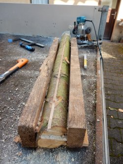

Als Maschinenmensch
Frästisch mit of von unten punktuellem Anschlag an der Seite und dann Freihand.
Hochgeschwindigkeitsspindel auf der Fräse drumherum einen runden Kegel auf dem in der Mitte der Fräser rausschaut und punktuellem Anschlag.
Methode wie früher auf Bockfräsen 3 dimensional gefräst würde.

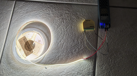

So ein Mini Carver wäre schon was - vielleicht, wenn ich damit in die Serienproduktuktion gehe :emoji_wink: Und mein Keller wirds mir danken für den Moment - weniger Spähne im vgl zu nem Beitel.
Zu sehen gibts noch nichts ausser das Licht im Testaufbau - und selbst das ist im Wandel. Da kommt wohl ein neuer Treiber sowie WLED Controller für eine addressierbare RGB Ansteuerung. Also habt Erbarmen mit mir, das Update kommt. Aber das dauert, viel Zeit neben Kind und Frau bleibt leider nicht immer übrig. Ausser ich kann den Kleinen begeistern, dann gehts schneller :emoji_wink:
