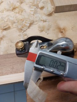

Ich hab mir den Hobel gerade mal im Netz angeschaut. Kann mir nicht vorstellen, dass man mit dem einen feinen Span erzeugen kann. Das Hobelmaul scheint ja abartig groß zu sein, zumindest bei denen, die ich im Netz gefunden hab. Kann mir bei dem ehemaligen Neupreis von 30€ auch nicht vorstellen, dass das Eisen lange scharf bleibt.

Ah, das ist ja mal eine gute Information. Ich wollte ein Bild des Hobels einstellen ,bin aber nicht dazu gekommen.
Ja der Hobel hat ein recht großes Hobelmaul. Da ich mich mit den Handhobeln noch nicht wirklich beschäftigt habe, war mir der Zusammenhang nicht wirklich bewusst. Dann schaue ich mich mal nach was brauchbarem um und nutze den fürs "grobe".

Mit jedem scharfen Hobel mit einer halbwegs planen Sohle kan man Späne im Bereich von 0,2mm hobeln. Das geht auch mit einem Kunz Moppel für 20€...
Das kann man als Test sehen, ob der Hobel scharf ist.

Hallo Pedder.
Ich kann durchaus damit unter 0,2mm Span hobeln.
Hatte ich ja geschrieben. Das Eisen ist auch scharf. Es war eine reine Interessen Frage warum sich die Späne nicht kringeln sondern ziemlich Lang und glatt sind. Das Hobelergebnis ist durchaus gut. Es hat mich halt einfach interessiert. Und nun bin ich neugierig wie die Handhabung mit einem guten Hobel ist :emoji_slight_smile:

Ich hab mir jetzt nicht alle Posts durchgelesen, nehme aber an, der gerade Span kommt von fehlender Klappe und grossem Maul (natürlich jeweils auf den Hobel bezogen).

Ja der Hobel hat ein recht großes Hobelmaul. ....und nutze den fürs "grobe".
Einfacheisen ohne Spanbrecher/Klappe, große Hobelmaul Öffnung, eventuell auch ein par Grad flacher gestelltes Eisen(?)...
Schaut für mich bisschen nach einem Schlichthobel aus, der auch eher fürs "gröbere" nach Bedarf auch mit stärkerer Spanabnahme gedacht ist.

Bei Deinem Hobel (Startpost) ist vermutlich ein einfaches Hobeleisen montiert, so wie es beim Schlichthobel üblich ist.
Im Hobel den du gerade von KA gesendet hast, ist auf das Hobeleisen zusätzlich ein Spanbrecher (auch Klappe genannt) draufgeschraubt.
Hobeleisen + Klappe = nennt sich auch Doppeleisen.
Ein enges Hobelmaul und richtig eingestellter Spanbrecher verringern Ausrisse im Holz. Dazu noch etwas steiler gestelltes Eisen (Winkel). Darum für Putzarbeiten. Aber eigentlich ist der Putzhobel auch recht universal einsetzbar.
Im online Katalog von Ulmia sind die Unterschiede recht übersichtlich und kurz und bündig beschrieben.

Nun ja. Zumindest habe ich schon mal gelernt das ich eventuell einen schlicht / putzhobel mix besitze weil das Maul zu groß ist und es einen Spanbrecher gibt. Ob das so Original ist oder war keine Ahnung.
