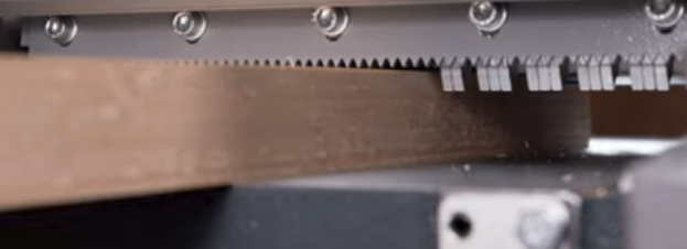

...wozu ist eigentlich das Blechlein gut, das eher wie ein Stück Zahnspachtel aussieht?
Ich hab' schon fast befürchtet, das soll ein Stück Rückschlagsicherung sein. :emoji_wink:
Ist es aber nicht, wie man im Video des Inverkehrbringers sehen kann.
Dann frage ich mich allerdings besorgt, wo sind die Finger der Rückschlagsicherung in Deinem Video, @Wooderl69?
Und wieso steht das "Zahnspachtelblech" so weit überm Material?
1759760193118.png​
Insofern war das Experiment mit dem an zwei spitzen Fingern eingeführten Leistchen, bei dem Du zum Filmen wahrscheinlich in Schussrichtung gehockt hast, ziemlich "mutig".

Das ist nicht zu hoch eingestellt, er hat von 0mm Spanabnahme geschrieben.
Wenn die maximale Spanabnahme 5mm beträgt und auch genutzt wird, dann sind die Zähne fast am Werkstück. Sollen zb. 8mm abgenommen werden, verhindert das Blech einen Einschub des Werkstückes.

Niemand möchte streiten, es ist nur aufgrund der Perspektive wirklich kaum zu sehen

...hm, das sieht mir ja selbst an der 30 Jahre alten HC260 vertrauenswürdiger aus. :emoji_wink:

Ich denke, das täuscht.
In Natura sind die Hammer Hobelmaschinen technisch gut gebaut. Meist sind es Anwendungsfehler oder es eckt an der Feinjustierung. Meistens wird aus nachvollziehbaren Gründen am Techniker vor Ort verzichtet. Sparen am falschen Fleck wie ich inzwischen finde...
