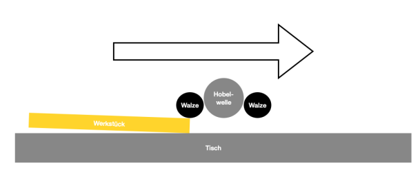

Der Einzug reißt mir das Werkstück quasi aus der Hand und scheint es vorne an der Spitze, wo die Einzugswalze greift, so stark nach unten zu drücken und gleichzeitig nach vorne zu ziehen, dass es hinten am Ende, wo ich es führe, einige Zentimeter kurz nach oben kippt. Das passiert natürlich nur kurz.
Um es zu veranschaulichen, habe ich eine kleine Skizze beigefügt. Beim Werkstück handelt es sich um ca. 50cm langes Fichten Vierkant 4x8.
Auf das Hobelergebnis scheint das keine negative Auswirkung zu haben, zumindest keine, die ich erkenne. Aber normal kommt mir das nicht vor.
Kennt jemand dieses Symptom und weiß, wie man es beseitigt?

Das kann eine Frage der Übung sein. Wenn ich das Werkstück wie auf deinen Bild schräg einführe (keine Hammer Hobel), dann drückt es das nach unten, wenn ich es in die andere Richtung also quasi nach oben schräg einführe, dann habe ich das von dir beschriebene.
Wenn ich es aber parallel zum Tisch und schön auf dem Tisch liegend einführe, dann nimmt er es wesentlich sanfter mit.
Einfach ausprobieren, es kann natürlich auch ein Defekt sein, wenn das Ergebnis aber passt, tippe ich auf die Übung.

Ah, Du hast meine Skizze falsch interpretiert. Ich führe das Werkstück schon plan auf dem Tisch ein. Aber die Einzugswalze übt dann eine Kombination aus Druck nach unten und Rotation auf die vordere obere Kante des Werkstücks aus, dass es hinten hochsteigt.
Beim ersten Mal habe ich auch gedacht, dass ich es vielleicht nicht richtig eingeführt habe. Aber ich habe dann extra drauf geachtet, dass ich es plan zuführe...
Nein, ich habe verstanden was du meinst, habe Sie nur für meine Erklärung benutzt, weil sie halt da war.
Probier das bitte mit einem nicht zu langen und nicht zu schweren Stück aus. Ich würde mal sagen sowas wie ein 50cm Fichten Brettchen, also nichts gefährlich kurzes, das legst du dann aufs ende vom Dickentisch aber so, dass es die Walzen noch nicht mit nehmen, und dann hebst du es bewusst an, lässt es langsam runter, bis du merkst, dass das Brett plan aufliegt.
Ich hatte auch öfter das Gefühl es gerade zuzuführen, mich aber ordentlich verschätzt, weil ich mich mit Gewicht leicht verschätze, wie schräg ich tatsächlich bin.

Ich habe die A3 41. Tatsächlich musste ich das auch erstmal lernen, wie ich den Hobe füttern muss. Es ist aber mMn auch irgendwie logisch, dass das Werkstück eine Kippbewegung nach oben macht. Deswegen halte ich, sofern möglich, das Stück noch ein paar cm fest und drücke es leicht(!) nach unten auf den Tisch. Irgendwann hat man den Kniff raus und verhindert auch gleichzeitig Hobelschlag.
Da ist nunmal nur eine Einzugswalze die sich dreht. Das wirkt wie ein Drehgelenk.

Ich seh das wie @Kunstbohrer und kenne denn Effekt auch. Man kann das auch geometrisch / mechanisch erklären, was passiert, wenn eine recht dünne Einzugswalze (Deine wird sehr dünn sein) an der oberen Stirnkante des Holzes "einhakt"... Versuch es mal mit weniger Abnahme, taste Dich heran und bekomme Gefühl für die Arbeit mit der Maschine. Mit der Zeit hast Du den Schwung raus.
Ein Defekt an der Maschine ist es für mich definitiv nicht.

Ich habe ebenfalls den A2-26 (aber mit Streifenmessern) und kann das geschilderte Verhalten feststellen, wenn ich das Werkstück nicht plan auf den Dickentisch auflege und es sofort bei Beginn des Einzugs loslasse. Lege ich das Werkstück aber plan auf und führe es noch ein paar Zentimeter nach Beginn des Einzugs wird das Werkzeug sauber und ohne Hobelschlag gehobelt.
Das erfordert etwas Übung, da der Dickentisch halt sehr kurz ist.

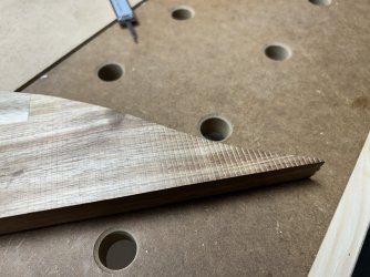

An der Spanabnahme liegt's eher nicht. Ich hab den Effekt auch bei 0mm Spanabnahme. Verlinkte Videos und das Foto sind auch bei 0mm Spannabnahme entstanden:
Querformat:
https://youtu.be/_FG1mgMCEfg
Hochformat:
https://youtube.com/shorts/PetbmOBu-Bo
Bei dem Foto habe ich das Werkstück mit der Spitze voraus durch den Hobel geschickt - wie gesagt bei 0mm Spanabnhame. Ob diese Rillen jetzt von der Einzugs- oder Ausgabewalze kommen, kann ich natürlich nicht ableiten. Aber meiner Meinung ist der Anpressdruck zu hoch.
Bin jetzt ein wenig ratlos.
ChrisOL
25. Juli 2012
6.918
Oldenburg
Ich habe mir gerade die Videos angesehen. Das halte ich für normal.
Du brauchst einen guten Anpressdruck damit auch breiteres Holz gut durch den Hobel gezogen wird.
Die Rillen kommen von der Einzugswalze. Die bleiben da wenn die Spanabnahme zu gering ist. Die kannst auch auch haben wenn dein Holz noch nicht über all sauber gehobelt wurde. Das ist auch normal.
Du solltest bei so kurzem Holz hinten etwas runter drücken um den Hobelschlag zu reduzieren.
Wenn du längere Stücke und Hartholz verwendet, dann reduzierst sich der Effekt schon deutlich.
Lange Rede, mein Fazit: das ist normal.

Das auf den Videos ist imho völlig normal daher, wie oben der Tipp kam, kurz festhalten bis die Walze gegriffen hat.
Wenn du dir das ganze vorstellst, dann greift die Walze oben an der Ecke an und zieht das Holz nach vorne unten weg, dabei kippt es mit der unteren Ecke als Drehpunkt.
Bis der Drehpunkt dann unter der Walze ist und es somit nicht mehr kippen kann.
