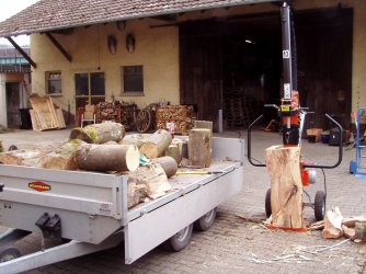

Böckmann, 2,7t, 320x180cm, Baujahr 2006:
Nachdem ich mir den gekauft hatte, hat sich mein Kumpel den gleichen geholt, aber als Drei-Seiten-Kipper und
für Baggertransport ausgelegt. Der hat dann zusätzlich verzinktes Blech auf der Pritsche, Hydraulik und die entsprechenden
Einschübe unter der Pritsche für die Auffahrrampen. Meiner steht seit 2010 permanent im Freien, und wird beim jährlichen
Holztransport weder geschont noch verhätschelt. Dieses Jahr muss die Pritsche erneuert werden. Sonst war bis jetzt nix.
Sollte ich mir noch mal einen (kleineren) Neuen holen, wird es wieder ein Böckmann.
