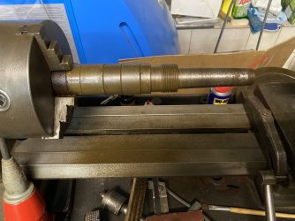

Jetzt habe ich mich mal um den 30er Fräsdorn gekümmert.
Der war doch recht verrostet.
Ich habe ihn in die Drehbank eingespannt und grob gereinigt. Den Morsekonus auch schon etwas mit 80er Schleifpapier abgeschliffen.
Reicht das so zur Kraftübertragung oder muss der komplett blank sein?

Wo Rostlöcher sind kannst du nichts mehr machen. An einem solchen Konus sollte man so wenig wie nur irgend möglich herum schleifen. Von der Oberfläche sollte möglichst nichts abgetragen werden. Wie sieht denn der Konussitz aus? ist dort alles rostig oder siehst du metallische Oberfläche? Dort sollte beim Reinigen ebenfalls, nach Möglichkeit, kein Metall abgetragen werden. Wenn dir Tuschierpaste zur Verfügung steht, kannst du die Kontaktfläche überprüfen.
Sollte der Winkel und die Rundheit des Konus beim Schleifen nicht verädert worden sein, dann sieht es für mich ausreichend gut aus um das Drehmoment sicher übertragen zu können.

Der Konussitz ist blank. Da war ja der 25er Fräsdorn drin.
Der 30er lag beim Zubehör, das im Lauf der Jahre etwas gelitten hat.
Danke, dann lass ich das mal so.

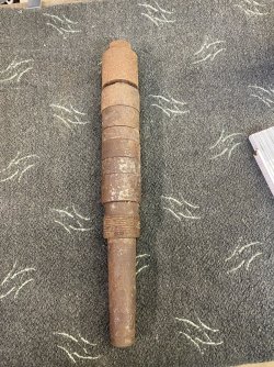

Vorher hat der Dorn übrigens so ausgesehen
...dennoch keinerlei Grund für Korn 80.
Just my five cents.
Einen deutlich schlechter aussehenden etwas speziellen Dorn habe ich zusammen mit einem Stück Edelstahl am Netzteil ins Sodabad verfrachtet. Einige tiefere Rostnarben blieben, ansonsten ist er wieder ziemlich blank. und der wird sich in seinem zweiten Leben mit deutlichst weniger als 9k drehen müssen...
Aber, nachdem es nun ist wie's ist, würde ich ja auf alle Fälle einmal überprüfen, wie der Konus in der Aufnahme trägt.
Wenn der Rundlauf schlecht ist den Dorn in der Aufnahme etwas drehen bis er möglichst rund dreht. Das wirkt auch bei neuen Fräsdornen.

Du kannst den Dorn-Außenkonus nachträglich noch läppen. Wahrscheinlich ist es ein Standard MK4, schwer aus den Bildern zu sehen. Dann geht dazu jede normale Konushülse oder MK-Reduzierung. Dadurch dass die meistens gehärtet sind, hast du etwas mehr Abtrag.
Irgendwie drehen oder in der Maschine versuchen richtig rund laufen zu lassen ist nicht die beste Methode, sonst ist hinterher noch der Konus in der Spindel verschlimmert, obwohl er gut war.

Oh. Das war mir nicht bewusst, dass Schleifpapier bei Metall so einen Schaden anrichten kann.
Ich war aber relativ vorsichtig beim Schleifen und hoffe, dass ich nichts kaputt gemacht habe.
Aber ohne irgend eine Behandlung hätte ich den Dorn ja auch nicht verwenden können.
Ich werde mal schauen, ob das Ganze stabil sitzt und rund läuft wenn ich das nächste mal bei der Maschine bin.
