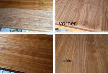

Das sieht gut aus. Habe inzwischen herausgefunden das es kaum Anfeuert, jetzt hab ich die Qual der Wahl, entweder das oder HeliaCARE BIO ÖL.
Vielleicht bekomme ich morgen eine Probe von Helia - ich werde ein Foto einstellen wenn ich es drauf hab - vorher - nachher

Mitten im Wohnzimmer das Öl eingelassen,
und - es stinkt nicht und es riecht nicht -
feuert das Holz sehr gut an,
Einwandfrei, endlich was gefunden was
"nicht nach Lösungsmittel und Chemie stinkt" das man
sein Projekt entweder raus in den Garten stellen muss
oder verkauft weil's erbärmlich Stinkt,
das war die Hauptsache
