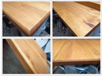

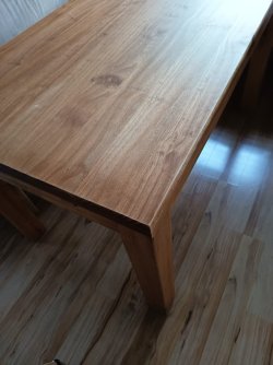

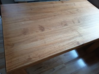

Hallo, habe mich jetzt auch in diesem Forum angemeldet und brauche euere Fachkundige Hilfe.
Es geht um den auf den Fotos gezeigten Esszimmertisch von Brasilmöbel, angeblich aus Pinienholz.
Ich habe bereits vor Jahren mal einen so ähnlichen Tisch mit Leinölfirnis und Leinölfirnis Balsamterpentin behandelt.
Das Ergebnis war, mal vorsichtig ausgedrückt Besser als Neuzustand, habe ihn dann verkauft weil er nicht ausziehbar,
bzw. kein Auszug daran befestigt werden konnte, der Käufer war überrascht wie "gut" der Tisch aussah.
Nun geht es aber zu unserem Pinienholz-Massivholztisch:
Die Oberfläche soll demnächst neu eingelassen werden und das ist mein Problem,
ich bin was Gerüche angeht sehr Sensibel und die Frau hat starkes Asthma.
Wir haben Enkel und der Tisch wird natürlich jeden Tag gebraucht und beansprucht.

Er sieht gerade hell aus weil ich ihn gestern nur mal mit Vlies abgeschliffen habe, nur leicht weil ein paar Flecken darauf waren, ansonsten hat er seit dem Kauf eigentlich nur Renuwell Möbel Schnellpflege mit Bienenwachs bekommen was aber außer "schmierigen Streifen" nichts gebracht hat.
Die Frau hat mal Renuwell Möbel-Öl drauf gegeben - weil sie dachte das die Oberfläche dann wieder schön Dunkel wird ohne daran zu Denken das ich immer mal das Bienenwachs darauf getan habe, war halt nicht so Schlau das ganze. (und ab und zu mal ein paar Tropfen Spülmittel was ich aber für nicht gut halten würde, also ein einziges Geschmiere was da so drauf ist)
Heißt natürlich das das alles runter geschliffen werden muss, aber das ist mein geringstes Problem,
es geht einfach nur darum: WAS SOLL DARAUF KOMMEN ?
Eigentlich soll es ein Holztisch bleiben - wenn man mit der Hand darüber fährt und es sich schön weich nach Holz anfühlt,
und keine Lackfläche, aber der Knackpunkt ist halt mal der Geruch von den Ölen........

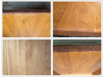

Bilder von den Stirnseiten und ggf. Unterseite wäre aber wirklich interessant, denn die These dass das ggf eine beschichtete Platte ist , ist nicht abwegig…

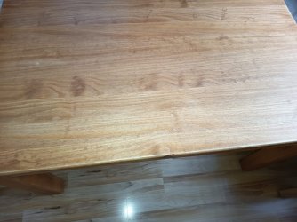

Habe jetzt mal für euch ein paar Fotos von der Ansteckplatte gemacht, die wurde noch nie mit irgendwas behandelt. Vielleicht kann man damit klären um welche Holzart es sich handelt und wie sie evtl. behandelt wurde.
Das mit der Holzseife ist gar nicht mal so schlecht aber die Chefin möchte den Tisch wieder in einem satten dunklen Ton haben nach der Prozedur.
Wir haben noch das Renuwell Möbel-Öl rumstehen, Stinkt zwar ganz schön aber vielleicht nehmen wir das ja doch noch...
Ich weis aber nicht ob ich vorher die gesamte Tischplatte bis auf das Holz runter Schleifen soll oder ob es nur ein "leichtes Abschleifen" auch tut, da ja immerhin die Renuwell Schnellplfege mit Bienenwachs auf der Fläche vorhanden ist...?
