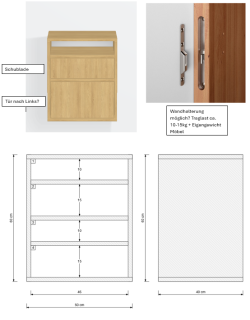

Zum Thema: Ich möchte für mein Wohnzimmer ein Möbel (Hängeregal) welches zum verstauen eines PC, Modem, Fernbedienungen und Kleinkram sowie zum verstecken des Kabelsalats dienen sollte. Nach stundenlangem Suchen konnte ich bei den Möbelhäuser nichts finden, was ansatzweise den Anforderungen/ Vorstellungen entsprechen würde.
Also nächster logischer Schritt: bei einem Schreiner herstellen lassen oder selbst bauen.
Selbsteinschätzend würde ich mein handwerkliches Geschick mit durchschnittlich bewerten. Von den evtl. notwendigen Werkzeugen besitze ich eine Kreissäge + Führungsschiene und ein Oszillationswerkzeug. Auf weiter Werkzeuge oder sogar eine Werkstattzugang könnte ich theoretisch zurückgreifen, aber die Aufwände sind nicht gerade klein dafür.
Daher habe ich mal beim Schreiner um die Ecke für eine Offerte angefragt. Der vorgeschlagene Preis lag weit ausserhalb meiner Erwartungen, was mich zum Eröffnen dieses Thema bewegte. Vorab mir ist bewusst, dass gutes Handwerk seinen Preis hat und Holz teuer geworden ist.
Der Preisvoranschlag belief sich auf CHF 1’500.- ~ € 1'630.-

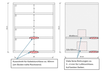

Ich füge euch meine «hochprofessionelle» Skizze zu meiner Vorstellung des Möbels zu. Die «Lufteinlässe» auf beiden Seiten müssen nicht so umgesetzt werden. es können auch einfach Schlitze sein. Bei der Materialstärke habe ich einfachheitshalber mit 20mm gerechnet (schlussendlich muss es einfach halten). Optisch wäre Eiche passenden. Aber ob es nun aus Massivholz oder furniert ist, ist für mich 3. rangig. (die Offerte war mit Eichenfurnier).
Meine Frage: Wo würdet Ihr ein solches Möbel vom Schreiner preislich einschätzen und was wären die Kosten (grob geschätzt) für DIY?
Grosses Dankeschön bereits im Voraus für Eure Inputs.

Die Ausschnitte für Kabel sind einfach runde Löcher durch die Platten?
Wenn Du Lust auf Basteleiene mit Holz hast, ist das doch ein überschaubares Start-Kunstwerk. :emoji_slight_smile:
PC ist vermutlich ein Notebook, oder? Und in die Gitter sollen vermutlich Lüfter? Freiwillig wird da nicht viel Luft durchgehen.. Geschlossen wird es ziemlich sicher zu thermischen Problemen kommen.
Ja die Ausschnitte für die Kabelführung waren rund gedacht (Zeichnen ist nicht meine stärke xD).
Ich denke auch, dass es als DIY-Projekt machbar wäre. ich scheue mich einfach vom grossen Zeitaufwand und die Hindernisse.... (z.B. kein Auto ^^')
Beim PC handelt es sich um einen Desktop. Bei den Lufteinlässen werden auf der Innenseite Lüfter montiert. optisch möchte ich aber nicht einfach einen grossen Ausschnitt haben, wo man die Lüfter sieht. Das Möbel sollte "unauffällig" sein, so das man nicht merkt das es voller Elektronik ist. ^^'
Guck halt auch, dass die Luft irgendwo hin kann. Wenn du nur gegen die Wand pustest, bringt das halt nichts..
Danke für dein Input. Bei der Holzverarbeitung bin ich wenig erfahren, bei Elektronik dafür umso mehr. :emoji_wink: Das Möbelstück steht frei und bis zur nächsten Wand sind es über 20cm. Mehr als genug für die Luftzirkulation. (Die Idee ist, mit den Lüftern seitlich einen "Kanal" zu erschaffen, wobei es zu keiner direkten Kreis-Zirkulation kommt. Die Luft im Möbelstück wird kaum über 40°C betragen.)
