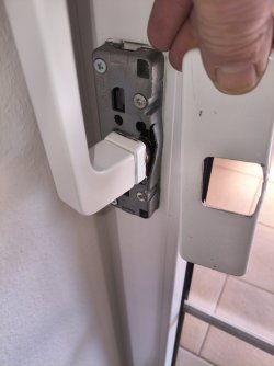

Das Gehäuse des o.g. Griffs ist gebrochen:
Dementsprechend lässt sich die Tür nicht mehr bewegen.
Nach Aussage der Nutzer war "alles ganz normal" und im Vorfeld gab es keine Anzeichen. Die Tür lief angeblich immer gut.
Da bin ich - vor allem bei Mietwohnungen - immer etwas skeptisch...
Dieses Schadensbild hatte ich noch nie; natürlich kann auch einfach mal der Griff versagen - die Tür ist geschätzt ~20 Jahre alt.
Ich habe jetzt einen neuen Griff bestellt, dann schaumermal. Dennoch: Kennt jemand dieses Problem?
Ich hatte jetzt noch spontan eine Idee:
Der Beschlag hat eine "Aussperrsicherung". Könnte es sein, dass diese versehentlich verriegelt war und dann - in Unkenntnis - vergewaltigt wurde?
Es geht weniger darum, jemanden haftbar zu machen (Vermieter bezahlt problemlos), sondern darum, das in Zukunft zu verhindern.

ich habe keine Ahnung, aber einen ähnlichen Schiebetür-Griff.
Jemand weiß nicht, wie die Tür aufgeht ( das passiert bei mir immer wieder Mal, eine Aussperrsicherung ist da glaube ich garnicht dran) und versucht den Griff auf zu schieben, ohne zu entriegeln (ist bisher mit so viel Kraft noch nicht vorgekommen ).
Das sieht für mich nach Gewalt aus.

Das ist ein PSK (Paralellschiebekipp) Türgriff.
Dies PSK Türen sind ein Käse weil sie für den Benutzer zu kompliziert sind - es sind zuviele Bewegungen durch den Nutzer zu machen.
Kurz gesagt die kann man nicht ganz intuitiv benützen.
Ich kann mir schon vorstellen dass der Benutzer mal in die falsche Richtung gedreht hat, dachte es klemmt und hat dann noch weiter gedreht und das wars dann mit dem Zinkdruckguss.
Nach 20 Jahren kanns natürlich auch einfach mal kaputtgehen.
Hab schon öfters PSK Griffe und Getriebe getauscht.

Ich war an dieser Tür schon tätig vor ca. 5 Jahren (damals noch bei der Eigentümerin). Damals war mit Einstellen und Schmieren schon viel erreicht.
Mir ist schon bewusst, dass eine regelmäßige Wartung dieser Türen sinnvoll ist - meine Frage zielt aber eher in Richtung der Verriegelung/Sicherung, ob die jemand kennt oder benutzt. Erfahrungen mit diesem Schadensbild, das ich so nicht kenne.
Letztendlich muss ich halt den neuen Griff montieren und dann weiterschauen.

da wird bei der Griffbedienung der Griff als Verlängerungshebel misbraucht und die Beschlagfunktion mit Gewalt beschleunigt.

da ging der Beschlag irgendwann so streng auf, dass ich dachte es bricht der Hebel ab.
Ja, und genau das war das Problem:
Ich habe den neuen Hebel montiert... Er lies sich fast nicht bewegen. Nach einer kräftigen Schmierung war dann alles wieder schick.
Laut Beschriftung auf dem Beschlag soll man ihn "jährlich schmieren".
Ich habe den Beteiligten dann nahegelegt, alle Fenster und Balkontüren schmieren und einstellen zu lassen... Schaumermal ...
