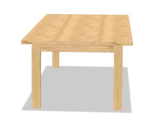

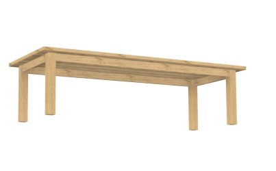

Hallo Zusammen,
für unsere neue Büroküche benötigen wir einen schönen Tisch für 10 Personen, am liebsten in klassischer Zargenbauweise. Ich habe schon mal einen ersten Entwurf gemacht und hätte gerne euer Feedback dazu:
Länge: 300cm
Breite: 120cm
Höhe: 740mm
Dicke der Platte: 40mm
Zargenhöhe: 90mm
Zargenstärke: 40mm
Füße: 90x90mm oder 100x100mm ?
Überstand Tischplatte zur Zarge: 110mm
Rücksprung Zarge gegenüber Tischbein: 10mm
Überstand Tischplatte zum Tischbein: 100
Bei den Tischbeinen und der Zargenhöhe bin ich unsicher. Reicht evtl. auch eine 80er Zarge? Ich habe bei der Kombi aus 90er Zarge und 40er Platte die Befürchtung, dass größere Personen mit den Oberschenkeln an die Zarge stoßen. Oder ist das unbegründet? Sollte man ggf. die Tischhöhe auf 750mm anheben?
Was meint ihr zu den Beinen? 90x90 oder 100x100? Stabil wird beides sein, ist wohl eher eine Frage der Ausgewogenheit.
Noch zwei Fragen zur technischen Umsetzung:
- Die Beine aus 40er Material aufzudoppeln, gefällt mir optisch nicht so gut. Schöner wäre es, vier Teile auf Gehrung zu schneiden und zu verleimen. Ich bin aber skeptisch, ob ich die Fugen auf einer Länge von rund 70cm mit der Klebebandmethode dicht kriege? (Kräftige Zwingen fehlen mir (noch) in der benötigten Menge). Wie sind eure Erfahrungen?
- Ich würde die Verbindung zwischen Zarge und Tischbeinen gerne mit Dominos realisieren, weil mir die langen Teile in meiner kleinen Werkstatt für eine echte Zapfenverbindung zu unhandlich sind. Ich habe bei mir nur eine Festool DF 500, die kann maximal 10mm Dominos mit einer Bohrtiefe von rund 30mm. Würdet ihr jeweils zwei Dominos untereinander für ausreichend erachten oder soll ich mir besser die große Dominofräse leihen, tiefere Zapfenlöcher mit Schablone und Oberfräse herstellen oder gar Winkel zur Verstärkung nehmen?
Ich freu mich auf eure Kommentare...
Bernd

Die Beine sind mit 90x90 dick genug.
Die Zarge würde ich auf 90mm Höhe lassen.
Die Beine würde ich etwas weiter nach außen setzen damit sie die, an den Enden Sitzenden, weniger stören.
10er Dominos sind da zu wenig.
Da gehören 14er Dominos mit jeweils 140mm Länge hinein und zwar 4 Stück/Bein.
An die Tischplatte solltest Du zwei massive Stahlwinkel anschrauben (außen Langlöcher) und diese so positionieren dass die Platte genau in die Lücke zwischen den Querzargen passt.
Weiter musst Du nichts tun.
Die Platte bleibt so gerade und bleibt auch, aufgrund des Gewichts, von alleine liegen. Die Winkel musst Du auch nicht an der Zarge anschrauben.
Aus Versehen abheben wird die eher niemand.
In der Art habe ich das bei unserem Esszimmertisch gemacht. Steht nun seit ca. 9 Jahren und tut klaglos seinen Dienst.
"Reichen" ja. Aber der Tisch wird umso weniger schaukeln, je höher die Zarge. Ich würd sogar eher auf 11cm gehen. Für die Zargenstärke dagegen reichen 3cm ganz dicke.
Tischöhe 3-4 cm mehr. Die Leute werden ja zunehmend immer größer, und dann ist auch mehr Platz für höhere Zarge.
Tischplatte würd ich keinesfalls stärker machen als 3cm.
Tischbeine ca 6,5 X 6,5. Am besten nach unten deutlich verjüngen.
Du musst aufpassen, sonst wird der Tisch nicht nur sehr teuer, sondern auch höllisch schwer; ohne dass das für die Stabilität irgendwas bringt.

Vielen Dank für die guten Ratschläge!
Ich habe die Maße jetzt nochmal etwas angepasst:
- Überstand der Tischplatte von 110 auf 80mm reduziert
- Beine auf 90mm festgelegt
Damit bleibt ein lichtes Maß zwischen den Beinen von 264cm. Die Stühle sind nur 46cm breit, das sollte luftig genug sein.
Die Platte muss ich mangels Platz und Werkzeug leider fertig kaufen. Ich werde erst das Gestell fertigen und dann die Platte ordern. Die soll dann auch sofort da drauf. Die Kanten und Eckradien mache ich dann im halbmontierten Zustand.
Gut finde ich auch den Vorschlag von Justus bezüglich der Zargenwinkel. Das erleichtert die Montage vor Ort. Wenn mir das dann immer noch nicht stabil genug ist, kann ich ja zusätzlich Leimen. Die Zargenwinkel funktionieren sicher auch gut als Zwingenersatz.
Für die Dübel werden ich Dominos in 12 oder 14mm nehmen.
Falls hier jemand mit einer Domino XL 700 im Raum Bochum / Essen oder Ruhrgebiet ist, den ich für die Dübelbohrungen (natürlich gegen Kostenbeteiligung oder Fräserspende) besuchen dürfte, bitte melden!
Unsicher bin ich nach wie vor mit der Herstellung der Beine. Mein Ausgangsmaterial wäre eine 52er Bohle mit stehenden Ringen.
- Vierteilig mit Gehrung: Kriegt man eine Gehrung mit der Klebebandmethode wirklich dicht (ggf. mit einigen Einhandzwingen und Klemmsias)?
- Einfach Aufgedoppelt: Sparsam gehobelt sollte man aus der 52er Bohle auf Beinlänge doch 45mm raus bekommen, oder? Dann Aufdoppeln und fertig wäre die Sache.
Was meint ihr?

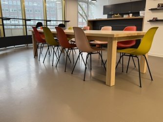

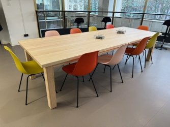

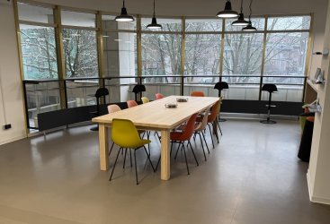

Hi Zusammen,
da der Tisch seit rund einem Monat fertig ist und sich schon im Alltag beweisen konnte, hier ein kurzer Abschlussbericht für diejenigen, die ähnliches vorhaben:
1) Die Maße des Tisches musste ich nochmal anpassen. Bei den vorgegebenen Stühlen (Vitra DSX) hat sich eine Tischhöhe von 75-76cm für kleinere Personen als zu hoch erwiesen (Test am heimischen Esstisch mit 76cm). Die Tischhöhe wurde daher auf 74cm festgelegt. Damit ergibt sich das Problem, dass die Zarge nur sehr niedrig ausgeführt werden kann, damit größere und kräftigere Personen komfortabel sitzen können, ohne mit den Oberschenkeln an der Zarge zu reiben. Ich hatte zunächst mit 9cm getestet, das war noch zuviel, so dass das finale Maß jetzt knapp 7cm geworden ist.
2) Ich hatte ein wenig Bedenken, dass die niedrige Zarge zum Durchbiegen der Platte führen könnte und habe das mal durchgerechnet. Bei den 7cm Zargenhöhe (4cm Zargenstärke) und einer Platte von (300cmx113cmx4cm) ist das Flächenträgheitsmoment der Platte deutlich höher als der Zarge. Ich müsste schon auf über 90mm Zargenhöhe gehen, damit diese wirklich etwas bewirkt.
3) Für die Verbindung zwischen den Zargen und den Tischbeinen wollte ich die von Justus vorgeschlagenen Zargenwinkel verwenden oder ggf. auch die puristische Form mit einem 45Grad Leiste. Geeignete Zargenwinkel für die 90mm starken Beine habe ich keine gefunden. Bei der Variante mit dem 45Grad Holz mißfällt mir, dass nur die Hälfte der Anzugskraft dazu dient, die Zarge an die Beine zu pressen, die andere Hälfte drückt die Zargen auseinander. Ob das wirklich eine Rolle spielt, weiss ich nicht, aber ich habe mich letztendlich für eine verleimte Verbindung mit jeweils zwei 14x100mm Dominodübeln entschieden. Das war einfach zu bewerkstelligen und Bewegen lässt sich der Tisch keinen Millimeter.
4) Die Tischplatte konnte ich wegen der Abmessungen nicht selbst herstellen, die wurde ungesehen zugekauft. An dieser Stelle bin ich nicht ganz glücklich, weil die Sortierung doch schöner hätte ausfallen können. Auf einer Seite habe ich von den ursprünglichen 125cm schon 2 Lamellen abgeschnitten, weil die überhaupt nicht ins Bild passten.
5) Als Oberflächenschutz habe ich ultramatten Lack (Rohholzoptik) von Hesse (Perfect Natura Bright HDE 54510, 2K PU Lack) mit passender Basis verwendet. Da mein örtlicher Autolackierer absolut keine Lust hatte die Lackierung zu übernehmen, habe ich den Lack dann mit der Rolle verarbeitet. Aus mir noch unbekanntem Grund hatte ich insbesondere bei der Basis Probleme mit dem Durchhärten. Keine Ahnung woran das liegen könnte. Das Ergebnis ist (ausser wenn die Sonne ganz flach steht) aber ok. In der Regel sind genügend Fettschmierer auf dem Tisch, so dass man meine Fehler nicht sieht:emoji_slight_smile:
Unterm Strich bin ich zufrieden mit dem Ergebnis. Der Tisch ist bei den KollegInnen gut angekommen und wird sicherlich viele gemeinsame Mittagessen und die eine oder andere Betriebsparty erleben:emoji_slight_smile:
Nochmals Dank für die vielen Tipps!
Bernd
