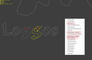

Hallo Philipp,
ja, du hattest Recht. Da ging was schief weil es einige Pfade gab, die, sagen wir etwas ungewöhnlich waren.
Aber das soll keine Ausrede sein, das Programm muss das behandeln können, ohne sich zu verabschieden.
Ich vermute, dass durch die Umwandelaktionen und die manuelle Nachbearbeitung an manchen Stellen kleine 'Leichen' verblieben sind.
Es gibt noch mehrere 'unschöne' Stellen, an denen teilweise Linien deckungsgleich übereinanderliegen.
Ich versuche immer solche Stellen im Vorfeld zu beheben, indem ich die Pfade vereinfache, oder auch miteinander verbinde.
Das ausführende CAM Programm hat es dann deutlich einfacher und der Ablauf ist oft etwas 'geschmeidiger'.
Schau dir mal in der 2D-Ansicht das rechte Maus Kontext-Menü an. Da gibt es Funktionen zur Nachbearbeitung von Pfaden.

Schön, dass du es dir angeschaut hast. Die Buchstaben sind explodierter Text aus AutoCAD. Estlcam frisst das so, ist aber eigentlich sonst auch sehr kritisch, wenn Konturen offen sind. Schaue mir später die Beta an, danke. Habe gerade nicht so viel Zeit für Hobby, daher kann das wieder etwas dauern. :emoji_slight_smile:
