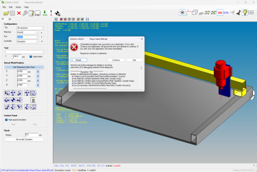

Eine TwoTrees Maschine kann ich leider noch nicht anbieten, aber eine Genmitsu Modell 4030 gibt es bereits im Maschinenpark.
Es ist aber auch möglich selber ein neues Modell anzulegen. Das ist für Eigenkonstruktionen besonders interessant.
Ich bin dabei auch gern behilflich.

Du kannst übrigens die Fahrbereiche der Modelle auf deine gewünschte Größe anpassen.
Wenn du also ein Genmitsu Modell mit 600mm x 600mm haben möchtest, kannst du die X- und Y-Erweiterung in der Maschinen Verwaltung
auf 200 setzen. Siehe Bild
