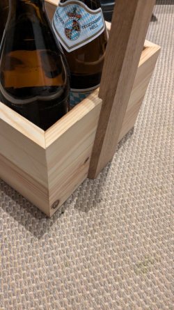

Den Fräser habe ich an einem kleinen Biertragerl ausprobiert. Da habe ich die Griffe eingegratet. Ich habe dazu die Außenkante angerissen, daran den Fräser mittels Leiste angelegt und dann die gewünschte Frästiefe eingestellt - das könnte bei einer Gratleisten die Höhe der Gratfeder sein. Das hat gut funktioniert, weil die gegraten Griffe satt in der Nut aufliegen sollten.

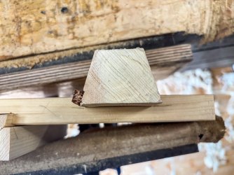

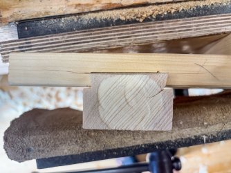

Auf dem Foto sieht die Feder gar nicht gefalzt aus, als ob die ganze Seite nur einen Winkel abgehobelt bekommen hat.
Feder anpassen wurde ja schon erwähnt. Konisch aufführen ist auch eine Option und dann Überlänge und einpassen.

Selbst für mich als Amateur macht das keinen Sinn, weil doch auch der Gratnutgrund zum Geradehalten einer Fläche wirkt?
Der Gratnutgrund ist nicht gedacht die Fläche gerade zu halten. Der schräge Grat und die Gratschulter sollen die Fläche gerade halten. Ausser bei einem flächenbündigen Grat natürlich. Dieser ist aber bei weitem nicht so wirksam.

Die Konstruktion finde ich super. Ich hatte nur Nadelholz-Reste so um 12 mm für die Kiste, die Nut ist 5 mm tief. Das trägt trotzdem leicht mindestens 10 kg. In der Herstellung tatsächlich sehr einfach. Man bräuchte auch nicht mal einen Grathobel bei komplett händischer Herstellung, weil man die in irgendeinem Winkel angehobelte konische Leiste als Anlage für die Säge nehmen kann. Weiterer Nebeneffekt: Es ist zerlegbar.
Meine Frau meinte, das wäre auf jeden Fall ein originelleres Mitbringsel als Restschneidebretter. Mit der Gehrung als Eckverbindung lässt sich das auch schnell herstellen. Im Video ist das gezinkt. War mir aber hier zu aufwendig. Ich habe das Holz mit der Hand gehobelt, da ist bedeutet es für mich einen exponentiell steigenden Zeitaufwand, wenn ich auch mehrere Teile exakt auf Dicke hobeln muss. Bei der Gehrung ist der Vorteil, dass nur eine Seite (außen) als Referenz gut passen muss. Die Innenseite kann dann dicker, dünner, schief sein. Das wirkt sich dann nur als Versatz an der Gehrung aus, siehe auch das Foto bei mir.
Hast du da praktische Erfahrung mit? Ich habe ich auch immer gedacht mit Schulter ist besser, aber bei einem Test mit Fichte konnte ich keinen Nachteil feststellen bei der flächenbündigen Variante. Würde ich mir gerne nochmal in Hartholz ansehen.

Der einfache Grund ist, dass die Flächenbündige Variante ja nur die Dicke der Gratnuttiefe hat. Also viel weniger Material.
Ich sehe auf den Fotos aber auch keinen flächenbündigen Grat.

ah, okay, dann habe ich den Begriff missverstanden; vielleicht ist ohne Falz treffend.
