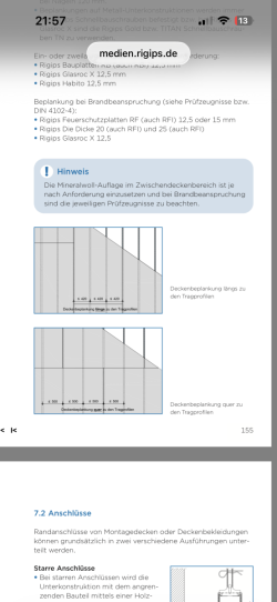

Laut Herstellerrichtlinie ist beides erlaubt. Aber vielleicht irrt er sich ja.

weil Du damit eine durchgehende Fuge auf einer Holzlatte hast, was gerade so die Risswahrscheinlichkeit erhöht.
Weil? Davon abgesehen verwende ich nur Metall.
Bei Wänden hast du viel höhere Schub- und Drucklasten, einen größeren Ständerwerkabstand und der Hersteller druckt netterweise die Positionen sogar längs drauf.
